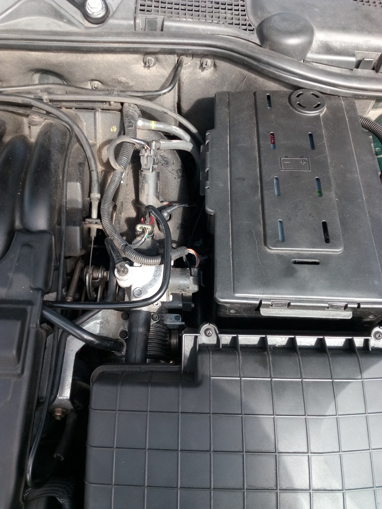

« Réponse #11 le: 12 Avril 2017, 12:39:23 »
je dois etre miro je vois pas la fiche a cote de ma batterie

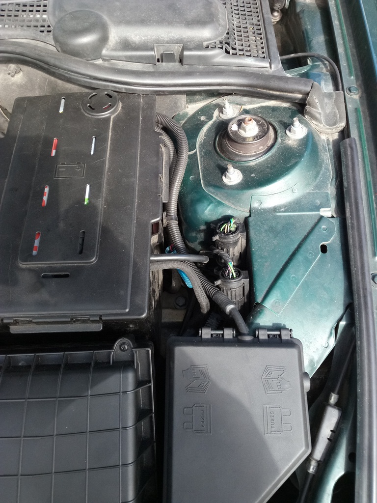

l'autre cote
jpguil22
  • Messages: 22
[75 2.5l kv6 mk1] - (mécanique) : regulateur vitesse
« Réponse #13 le: 12 Avril 2017, 12:48:29 »
la photo de l'autre cote de la batterie
