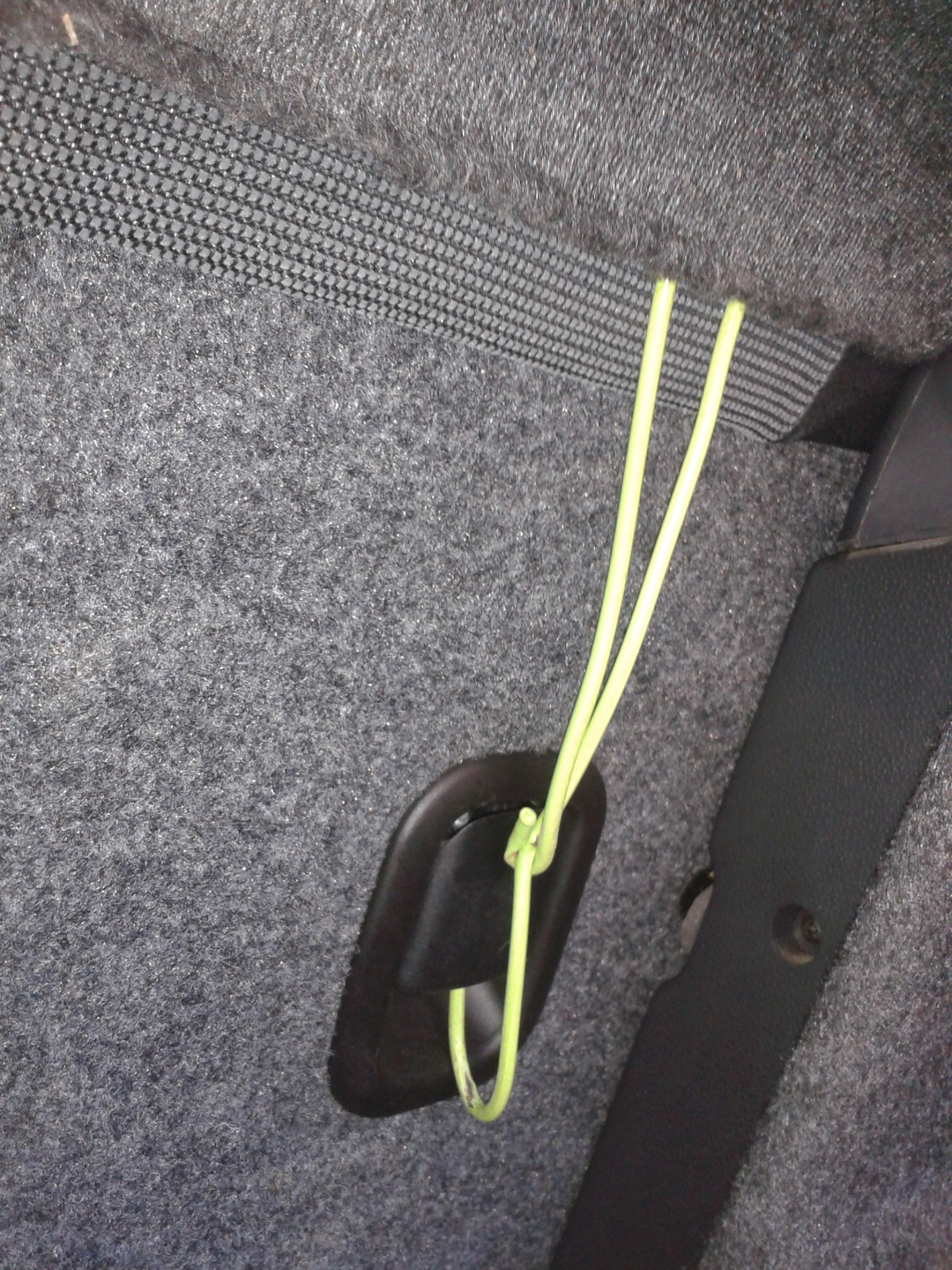

Faire basculer la banquette, à l'aide d'un cintre métal de maman, en le glissant entre la banquette et la plage arrière, crocheter la tirette.

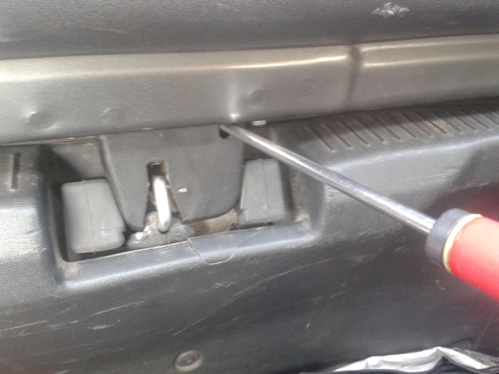

Oupss j'ai oublié de vous dire vous avez besoin d'un tournevis plat, on ressors, on re déplis ses 1 m 90, se munis d'un tournevis et replonge tète en avant dans le coffre.
Au niveau de la gache il y a un orifice ou l'on vient glisser le tournevis.

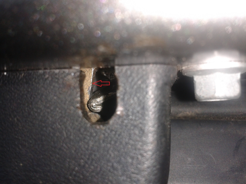

Dans la gache il y a une petite languette a pousser sur la gauche
Voila vous entendez un petit déclic de libération .

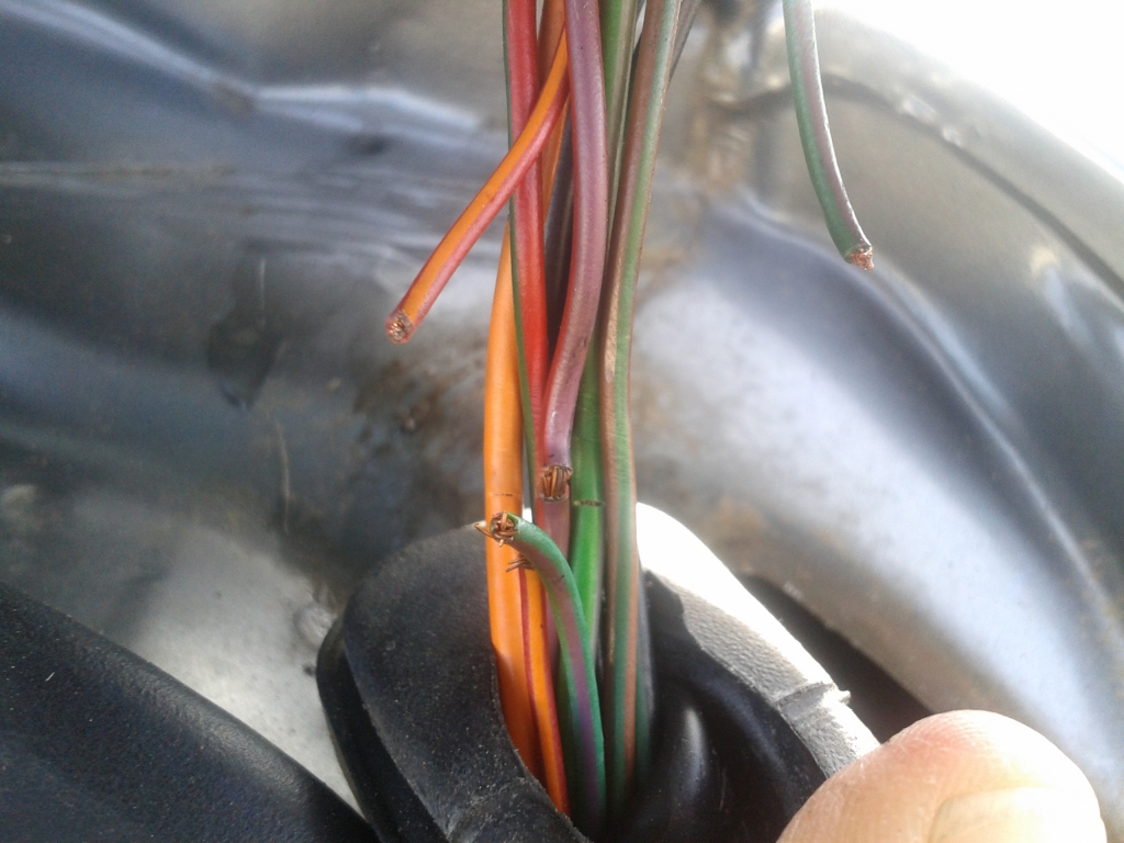

Vous pouvez maintenant vous rendre compte de l'étendu de votre problème en dégageant les cables de la gaines .
Voila il vous reste plus qu'a faire chauffer le fer, un bout d'étain, du fil electrique de différentes couleurs si possible, de la gaine thermorétactable et du scotche d'électricien. Pour ma part je les ai tous refait et ralongés d'une vingtaine de centimètres.
