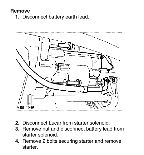

Le démarreur est fixé sur la boite par 2 vis. Je l'ai démonté une fois mais je ne souviens plus de la cote de la clé. Mais, sur, ce n'est pas un carré.
Pas besoin de pont ni de soulever la voiture pour le sortir. Tu trouveras bien le chemin...

Merci Gisèle pour ton intervention.
Toutefois il semble que ton schéma ne corresponde pas vraiment à la disposition des éléments de mon moteur. d'ailleurs  cette illustration  me parait inversée (vue mirroir) mais ce n'est pas le problème. Le contacteur du starter par exemple (sauf à ce que je confonde) sur mon véhicule est situé sous le démarreur juste à côté du contacteur des câbles de la batterie, et l'espace disponible pour tenter de sortir le démarreur me parait plus encombré que sur le schéma. Mystère des séries ?

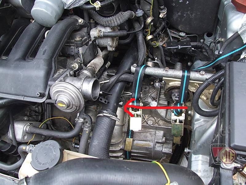

Douille de 13,rallonge et cliquet ou barre de barre de force.Pour celui du haut,tu suis le gros cable de masse en provenance de la batterie.Je suppose que celui du bas,tu l'as trouvé.Il faut,une fois dégagé le demarreur de son logement,lui donner une inclinaison de sorte à relever son nez.Tu verras,il n'est pas trés long(Le nez) et il sort trés bien méme si on a des doutes au départ.

Bonjour Patdu62
Merci pour tes éléments d'information ainsi que pour la photo.
Je viens d'aller vérifier et je confirme que le boulon qui maintient le démarreur sur la boite a une tête pleine avec un intérieur en creux qui nécessite un "carré" pour le démontage. Je ne sais si c'est une particularité mais c'est pourtant ce qu'il y a manifestement d'origine.
Concernant l'accès pour la sortie du démarreur, par rapport à la photo je n'ai pas démonté la grosse durite transversale qui est absente sur la photo. Voilà une des raisons de mon inquiétude et ma question par rapport à la facilité d'extraire le démarreur. Forcément qu'en son absence cela parait plus aisée.
Juste une petite question encore : pour réinstaller le démarreur à sa place, y a-t'il quelque chose de particulier à respecter ou un conseil spécifique ou suffit-il de le présenter et de l'appliquer dans son logement et de le boulonner ?

[75 cdt mk1] - (mécanique) : démontage et extraction du démarreur
« Réponse #5 le: 29 Mars 2017, 13:14:21 »
La photo à été prélevée sur un tuto pour la dépose de boite de vitesse de Frenchmike.Il est évident que vu comme ça,ça fait vraiment trés clair!!Ppour la repose de ton démarreur,rien de particulier.Tu remets en place,tu visses,tu remets tes connexions et pis......tu démarres!!Pour la vis avec empreinte,il y a surement eu une intervention.Tout du moins,je n'en ai jamais vu comme celle que tu cites.
