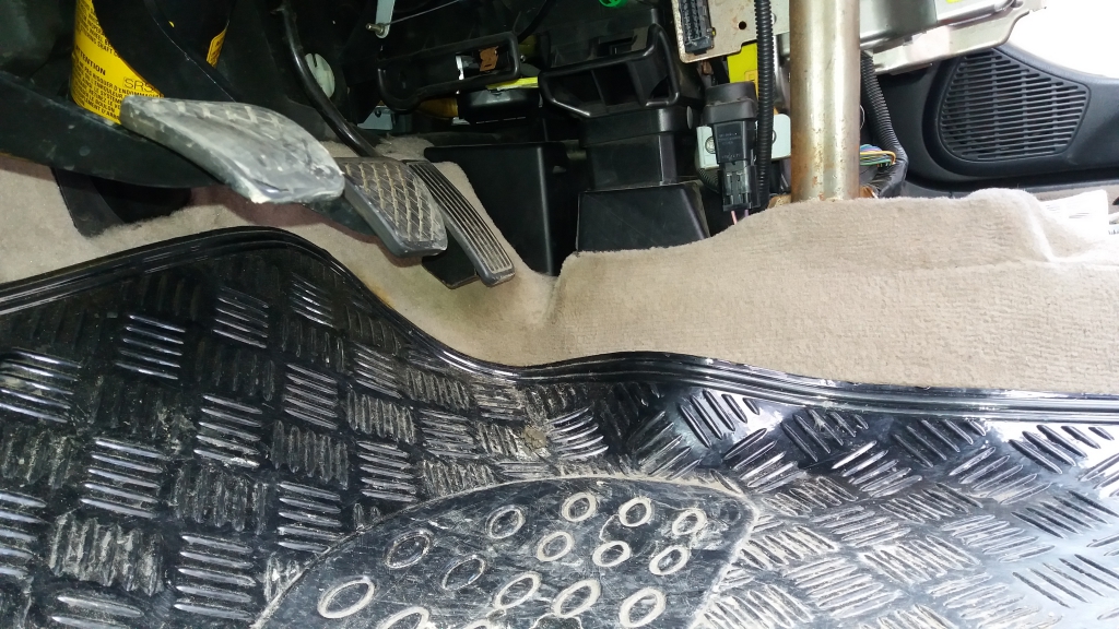

Bonjour ,
Je voudrais savoir si je peux baisser ma pédale d'embrayage car elle est trop haute par rapport aux 2 autres ?
je suis presque obligé de décoller mon talon du sol !
Ou alors en prendre un autre à la casse ?
Je vais vous joindre une photo ce midi

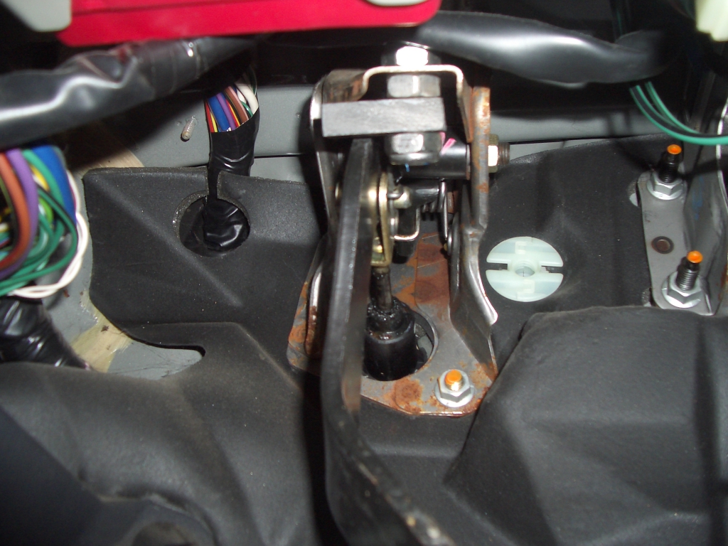

salut
recurrent sur 400/45 et zs
j'ai tabriqué une butée haute de pédale
bien évidemment il faut s'assurer que la pédale remonte suffisemment pour liberer entièrement le maitre cylindre d'embrayage
A+

j'y penserai  :wink:
c'est simplissime a faire, 1 boulon et quelque rondelles de mémoire

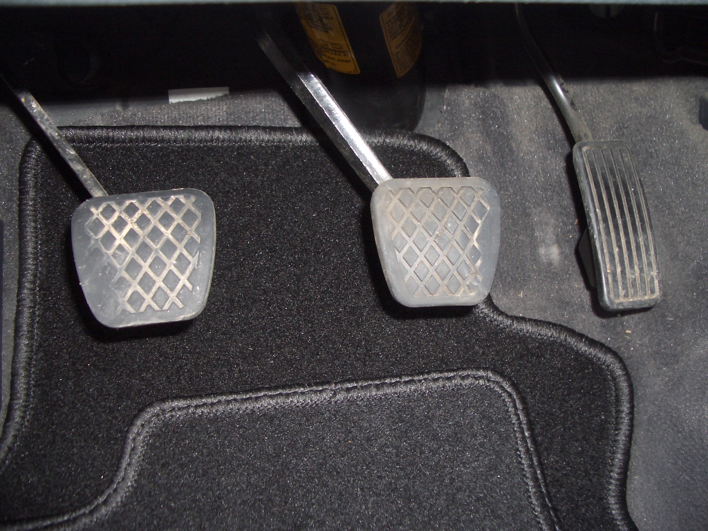

matthias
  • Messages: 27
Voici des photos de la cale que j'ai installé sur ma voiture, c'est très simple mais efficace.
Fais juste attention a laisser une certaine garde pour que la butée d'embrayage ne soit pas toujours en contacte, et que ton embrayage ne patine pas.
C'est pas simple a voir sur la photo, mais les pédales sont pratiquement a la même hauteur sur la zs 180, après ça peux être différent suivant la motorisation.
c'est exactement ça  :)
et on peux ajuste en ajoutant / retirant des calles
