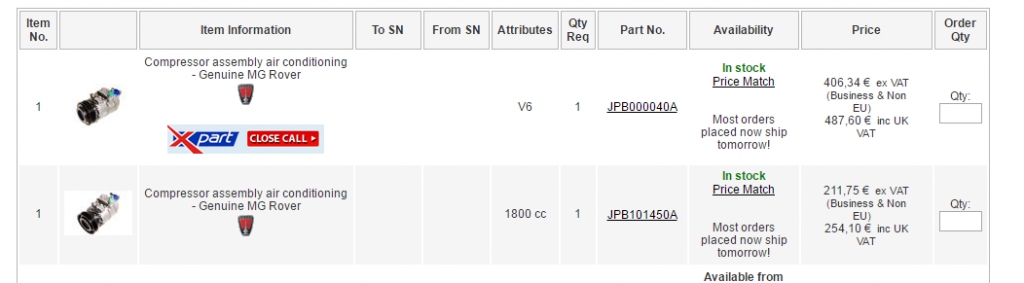

Bonjour, qui saurait ce qui est compatible au niveau de la climatisation (surtout le compresseur mais aussi les autres pièces) entre une mk1 1.8 et 2.5 mk1 ?
Quand je cherche sur Oscaro et autres Yakar..., ça me donne des références différentes mais pas sur toutes les marques.
Pour savoir si je trouve un modèle d'occasion si ça peut s'intervertir.
Mon compresseur étant hs d'après un devis de cet été ce qui ne permettait pas de recharger le circuit (enfin c'est ce qui m'a été dit) et du coup ils ont fini de me vider mon circuit qui faisait un semblant de plus frais sans pouvoir le remplir à nouveau.

Il semble que ça ne soit pas le même.
Mais pour ta 1.8k, c'est moins cher chez Rimmers.

Chez Oscaro et Yakarouler les réfs sont différentes sauf pour une marque pour laquelle deux modèles communs apparaissent pour 2.5 et 1.8 (mais plus chers que Rimmerbros d'ailleurs) :
COMPRESSEUR, CLIMATISATION LIZARTE, S.A. : 71.08.66.022    ou     81.08.66.022
https://www.oscaro.com/compresseur-climatisation-rover-75-2-5-i-v6-berline-177cv-boite-auto-447-11789-126-gt#385
http://www.yakarouler.com/prix/compresseur-climatisation/rover-75-phase-1-4portes-berline-1-8-120cv-essence-manuelle
Du coup je me posais la question de savoir si un compresseur extrait de V6 2.5 à l'occasion pouvait se monter en lieu et place sur ma 1.8 mais ça n'est pas certain on dirait... Quoique...
