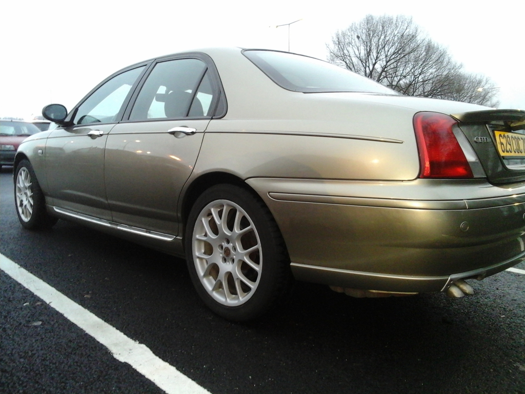

En fait j'ai les chromes au dessus des bas de caisse qui s'effritent (voir photo). Est-ce que vous savez ou je pourrai en trouver de nouveaux, ou comment les refaire proprement (adhésif chrome ?!)....D'ailleurs je suis surpris car peu de MG ZT en sont équipés, du coup je me demande si c'est vraiment d'origine ?

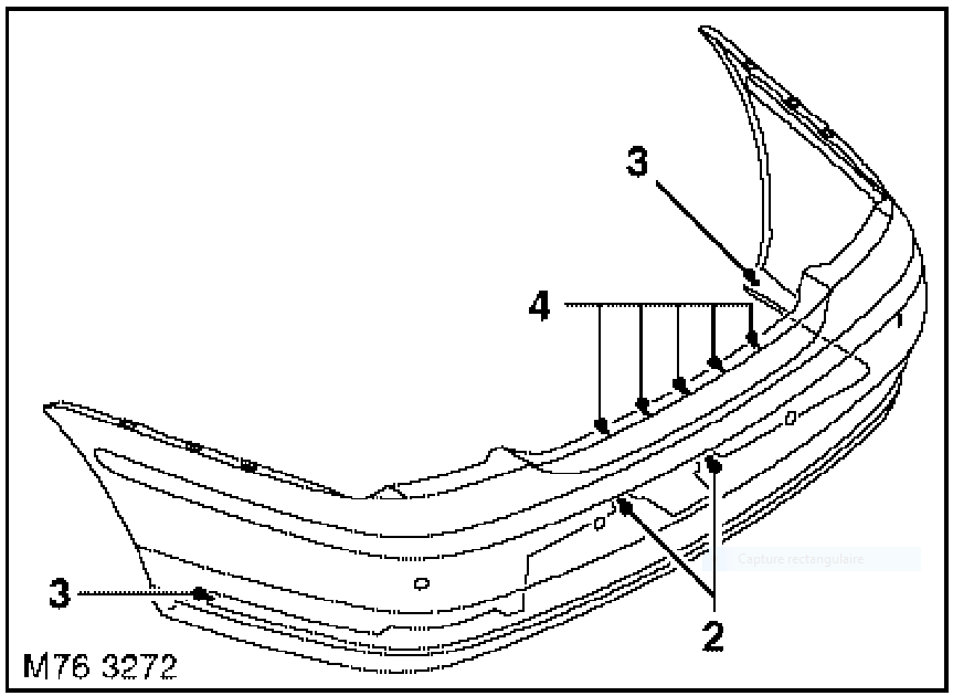

Et autre petit sujet, je me suis aperçu que le parechoc arrière vibre côté gauche, auriez-vous un plan qui montrerait les divers points de fixations ?

Tu peux trouver ces baguettes chez RimmerBros ...mais à quel prix !!! http://www.rimmerbros.co.uk/Item--i-DDJ100350. Il existe des peintures qui se rapproche du chrome, pourquoi ne pas essayer une retouche aux endroits concernés. Une autre solution, essayer d'en trouver dans des casses.

Ah oui en effet, 180€ les 2 côtés ca commence à faire un peu cher pour un petit insert chrome ! :roll2:
C'est bizarre car pour le voir se biodégrader sur ma voiture, ca fait vraiment comme une simple feuille imitation chrome...
Plus les deux agrafes de part et d'autre à la pointe avant supérieure là où on tire sur le pare-choc pour l'écarter de la carrosserie).

Merci Orgiswing  pour le plan c'est parfait, juste une petite précision, la fixation représentée par la flèche 3 c'est bien la vis qui se trouve sous le pare choc ?
En fait mon pare choc vibre exactement à ce niveau, uniquement du côté gauche, pourtant cette fixation est bien présente et sérée...  :roll2:
C'est bien la petite visse (cruciforme si je me souviens bien) qui se trouve en dessous à l'avant.

Ok donc la vibration ne vient pas de cette fixation car présente et à priori bien serrée...

Vérifie que la pointe supérieure avant tient bien dans son agrafe.
Tu tires dessus, çà ne doit pas bouger.
