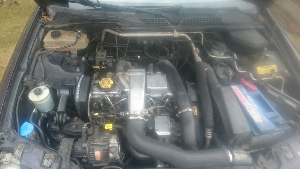

Bonjour à tous.....Je suis nouveau
Je viens d'acheter une rover 45 d 2l de 2004 à 245 000km
Je vien de constater qu en accélérant un peu plus. Quand je debraille pour changer de vitesse l accélération se remonte toute seul et même si je lâche la pédale l accélération continu de se faire quelques bonne seconde après que j ai lâché la pédale......Sa Dit quelque chose à quelqu'un ? Merci d avance
Kke 45 d 2l

re bon finalement n ayant pas de réponse :roll:
j ai chercher ce qui pourrait causer le sursaut d accélération quand je fait une accélération intense au moment ou je débraille....
et je ne réussi toujours pas a comprendre j ai essayer de faire un diagnostique "valise" chez Feux Vert mais il n arrive pas rentrer ....apparemment un blocage de chez :rover:
 on m a dit que le calculateur qui se trouve juste au dessus de la pompe a injection serait a re programmer....il aurait était changer mais pas de trace dans les factures...

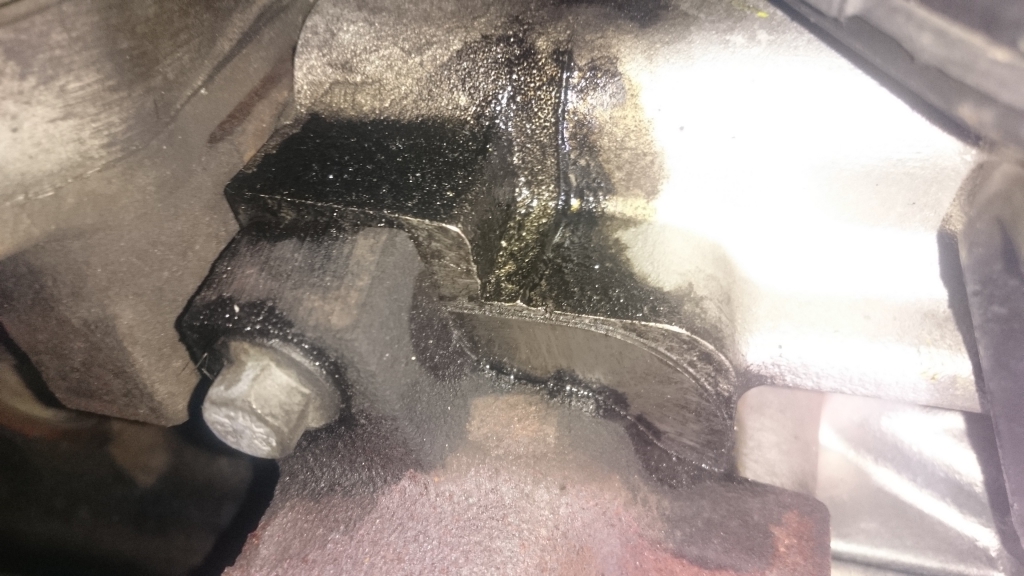

j ai donc démonter le cache plastique sur le moteur pour trouver d éventuelles fuites
J y est trouver une fuite d huile sur le collecteur d échappement ....
en regardant dans le fond j ai trouver le turbo recouvert d huile....j ai démonter la durite d air qui va du turbo au débitmètre d air ....et deuxième petite fuite sur la durite j ai mis du scotch pour
voir si j avais une différence d accélération ....et non
donc j ai regarder le turbo voir si l axe de la turbine avais du jeux ...et elle a l air d avoir un petit jeux mais je suis pas un professionnel .....
merci
