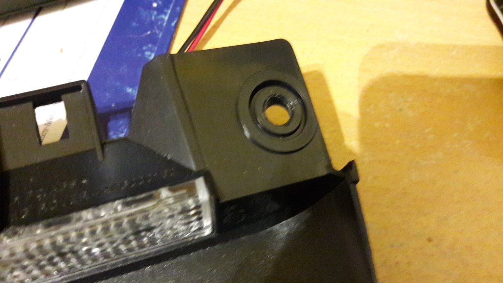

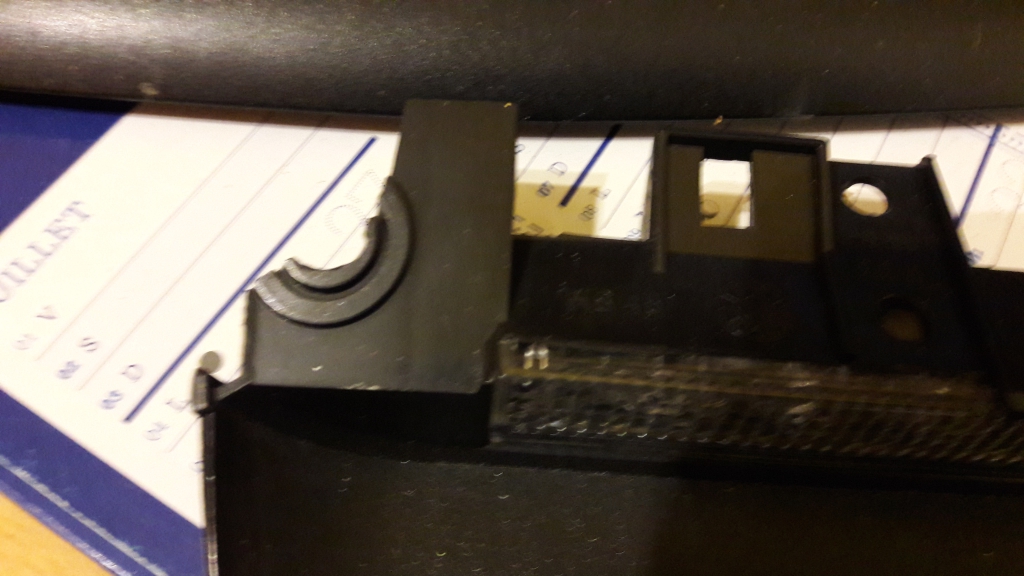

Bonjour , j'ai fait changer mon feu stop central , il fonctionne , pas de soucis, mais voilà qu'hier il s'est détaché d'un coté , la patte de fixation a du se casser , pensez-vous que je puisse arranger la chose avec de la colle ou coller une rondelle sur ce qu'il reste de cette dernière ?

Ce n'est pas compliqué du tout , il suffit de mettre une rondelle légèrement plus large , il m'a dit , soucis récurrent sur les 75 , il en a fait une semaine dernière . Je pouvais le faire , mais pas envie d'aggraver la chose , donc ...

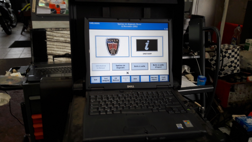

En outre il m'a appris une Excellente nouvelle  :
Cerise sur le Gâteau, il est à 17 kms  :lol: .

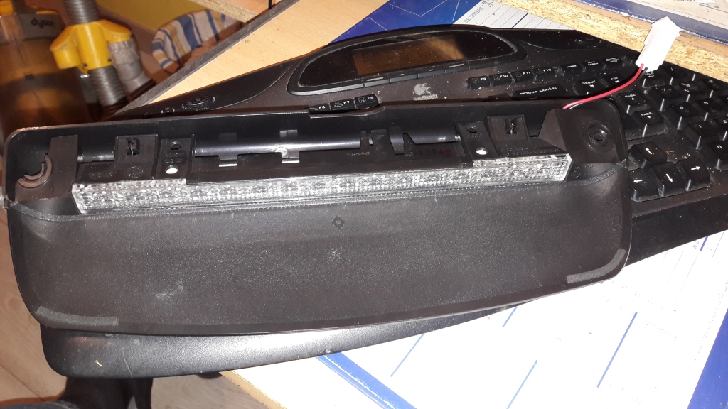

Non, non, aucun soucis avec le Pro, juste qu'après avoir changé le feu central que je lui avais fournit et qui avait déjà une patte (enfin cerclage) un peu  cassée , la seconde a lâché .
Photo de l'ancien feu montrant où mettre les rondelles si ça venait à t'arriver .
