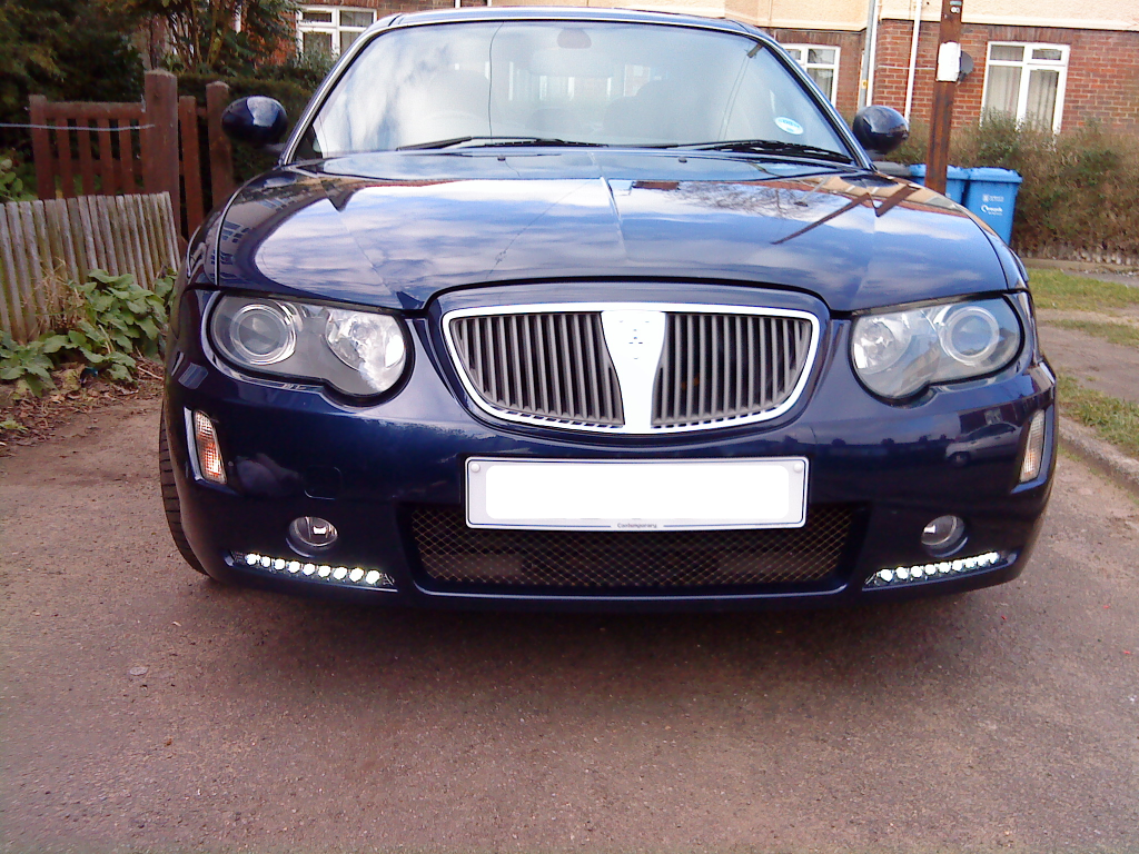

Quelqu'un a t'il monté des feux à leds sur une 75 facelift?
Si oui à quel endroit? quel type?
J'avais l'intention d'utiliser les 2 renfoncements aux extrémités basses du pare choc (taille environ 28cm x 2,5 de largeur) mais très peu d'épaisseur (- de 1 cm)
La solution semble être des "bandes autocollantes" les autres produits étant trop épais.
Merci de nous faire profiter de vos expériences et de vos conseils de branchement
Bonne soirée à tous

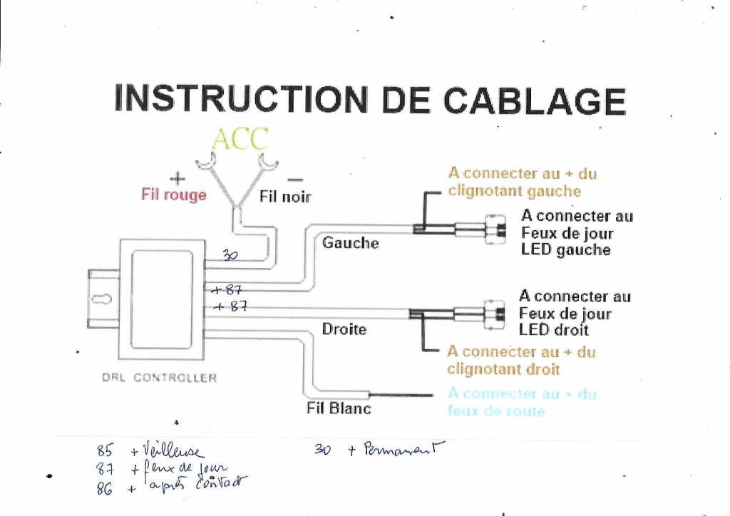

bonjour j ai la meme voiture et voici se que j envisage de faire pour mon montage ... je ne sais pas si toi tu l as déjà fait j aimerais savoir comment tu as fait voila mon schémas ... ensuite la ou tu vois que j ai marqué codes cela peutre les anti brouillards
Matériel nécessaire :
     1/ LEDs ( Ø à voir, ici j'ai opté pour des 5mm) + résistances (470 Ohms)
     2/ Câble (1mm²)
     3/ Gaine Thermo
     4/ Relais 12V 4 pins
     5/ Relais 12V 5 pins
     6/ Fer à souder + étain
     7/ 2 plaques de plexis de 110x15x12mm
     8/ Les outils classiques (tournevis, pinces coupantes,...)
     Coût :
      Bah oui, c'est bien beau de rajouter des options à sa voiture, mais si ça coute un bras c'est peut-être pas la peine...
Donc voilà un tarif "approximatif" puisque le prix des pièces peut varier en fonction des magasins...
     1/LEDs ( Ø à voir, ici j'ai opté pour des 5mm) + résistances (470 Ohms) -> 2.63€
     2/ Câble (1mm²) -> 5€ a tout casser
     3/ Gaine Thermo -> environ 1€ le mètre
     4/ Relais 12V 4 pins + support -> 2.30€ + 2.50€
     5/ Relais 12V 5 pins + support -> 2.30€ + 2.50€
     6/ Fer à souder + étain -> vous devez déjà avoir non ?
     7/ Les outils classiques (tournevis, pinces coupantes,...) -> et ça c'est sur que vous avez :)
Donc, 2.63€ + 5€ + 1€ + 2.30€ + 2.50€ + 2.30€ + 2.50€ +  = 18.23€
Donc pour une vingtaine d'euros on a tout ce qu'il nous faut, comparé aux kit tout fait je crois que ça vaut le coup... ;)
(Kit led + module DRL -> 12.90€ + 16.90€ = 29.80€)
      un peu de légende ça sera plus clair pour certains peu être...
     . +12V : C'est du 12V en sortie de batterie par exemple
     . +12VAPC : C'est le 12V après contact
     . Masse : C'est la masse de la voiture (la carrosserie par exemple)
     . +12V codes : C'est le fil d'alimentation des codes
      la partie la moins rigolote est de trouver ce fil jaune magique qui va commander des jolies lumières, le +12V APC.
     . KA1 : C'est le relais 4 pins
     . KA2 : C'est le relais 5 pins
j espere t avoir un peu aider je pense que je vais opter pour une connection sur antibrouillard
en gros quand tu mets ton contact les feux diurnes s éclairent des que tu mets en fonction les antibrouillards ca coupe les feux diurnes

voici le schémas de montage de feu diurnes ou feu de jour sur rover 75  avec coupure direct des la mise en fonction des feu de position conformement a la reglementation en vigeur code de la circulation routiere
