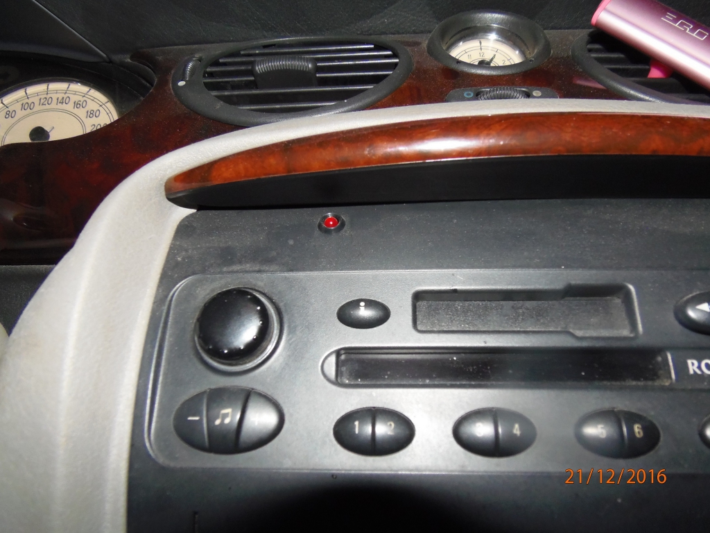

Sinon, tu passes un fil du pin 3 du Webasto jusque sous la planche de bord en passant par une des estropes (doubles) caoutchouc du tablier.
Perso j'ai remis du joint silicone pour l'étanchéité.
Et tu raccordes un simple interrupteur. Une borne sur le fil que tu as passé, l'autre sur une masse.
Par exemple:
J'ai ajouté un petit témoin pour ne pas l'oublier:
« Modifié: 21 Décembre 2016, 16:11:10 par Orgiswing »

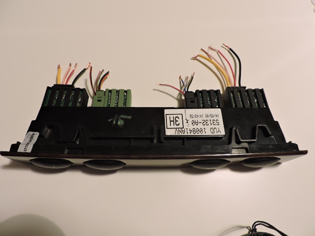

En fait , j'ai récupéré la platine avec ses inter. Qu'il n'y a pas d'origine sur le modèle que j'ai !
Je voudrai savoir !
1) Si je peux m'en servir comme simple inter -- pour le wébasto -- sans problème !!
    Je n'ai pas fait d'essai pour repérer sortie et entrée car je me suis aperçu qu'il y avait plein de petits transistors et autres à l'intérieur !! je ne veux rien griller !
    Quelles couleurs dois-je utiliser -- pour le fonctionnement , le témoin , et l'éclairage --
2) Orgiswing , si tu pouvais me donner un peu plus de détails pour le passage des fils de la console au coffre moteur §§
   Merci d'avance --- Slt....Gainz

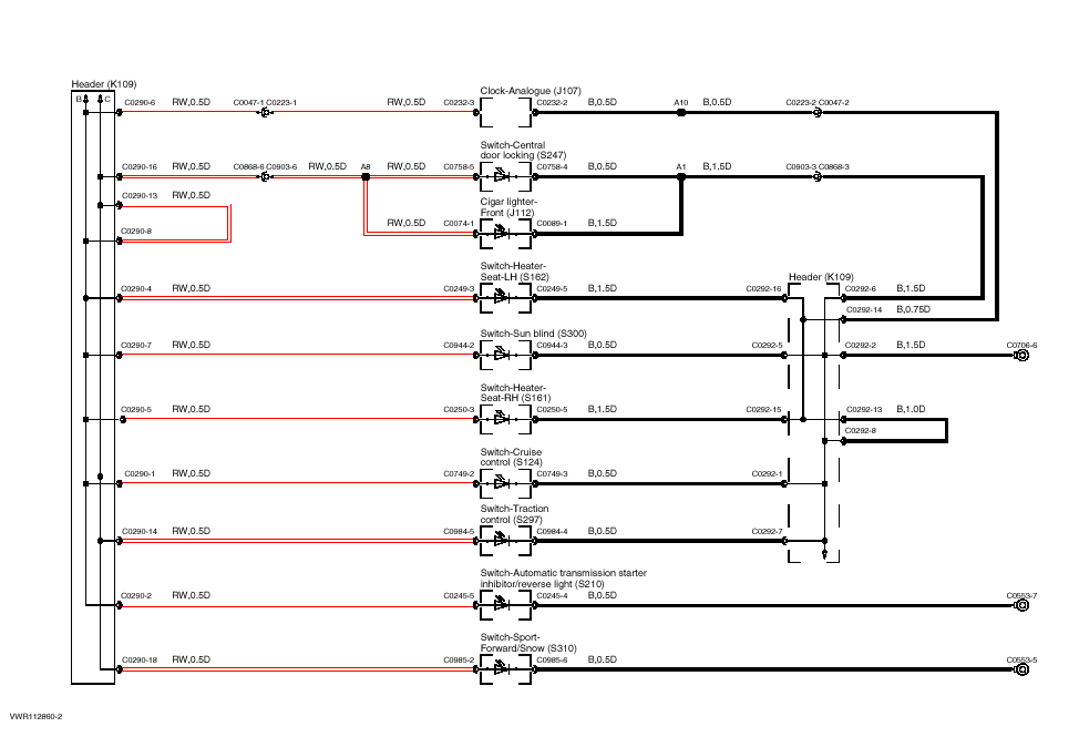

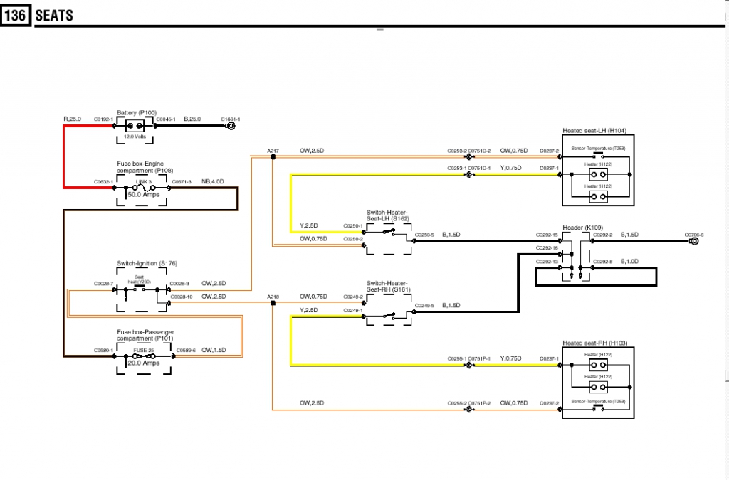

  • Messages: 4021
[75 cdt mk1] - (electricité) : webasto
« Réponse #28 le: 24 Décembre 2016, 09:28:10 »
Voilà le schéma de câblage de l'interrupteur:
et de son éclairage:
  • Messages: 742
« Réponse #29 le: 24 Décembre 2016, 10:52:53 »
Bonjour et merci "Gisele" !( et non pas "Giselle" excuses)
A l'inter , le noir est bien une masse ? donc , l'inter coupe le négatif ? -- passe par le jaune vers la lampe ( témoin pour l'essai )
un + vers la lampe et le Orange / Blanc --- le rouge/blanc étant l'éclairage de l'inter !
quand j'appui sur l'inter , il n'y a que le témoin de l'inter qui s'allume --changé l'ampoule ---idem---
Ma question ! l'inter chauffage est-il compatible pour servir de simple inter !! ???
Chez TRW ou LUCAS -- j'ai pas trouvé des simples inter qui auraient la même forme que ceux posés sur la 75 !!
Merci et BON REVEILLON à TOUS !!! :D :lol: :saletetedeconquiditaurevoir:
