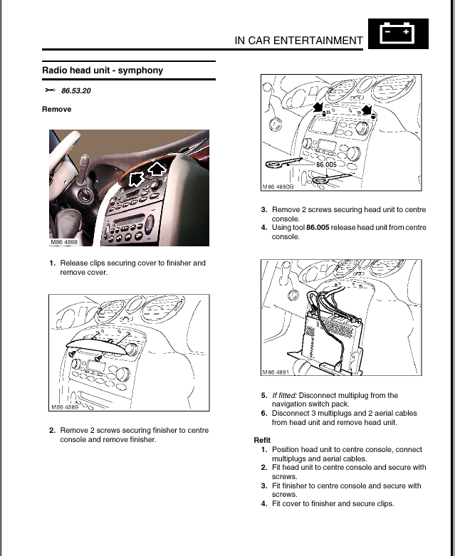

Je crée cette file pour augmenter mes chances d'avoir des réponses (j'ai aussi posté dans le tuto et une autre file "enterrée").
Je cherche à retirer l'auto-radio "Symphonie" de ma 75*.
Je n'arrive pas à m'en tirer avec le "il y a deux petites fentes assez grandes pour passer un petit couteau ou un petit tournevis plat. Vous l'insérez dans la fente, et vous  déboîtez le cache noir vers le bas" du début du tuto             http://www.rovermg.fr/index.php?topic=5404.0
J'ai retaillé deux limes à ongle en carton dur pour pouvoir les insérer dans les deux fentes (qui sont en bas sur ce modèle). J'entends à fond de chaque fente un bruit de ressort.  Que faut-il faire ensuite?

Pas vraiment d'astuce.
La nécessité d'entrer un code pour faire fonctionner la radio est une fonction désactivable. Mais pour la désactiver, il faut.... le code.
Démontage:

Pas testé mais voilà ce que j'avais lu :
http://www.rovermg.fr/index.php?topic=49882.0

Merci. J'ai l'impression que, sur la figure, les clés sont biseautées (avec un cran en demi-lune?). Je vais investir dans le kit
                                       http://www.cdiscount.com/auto/r-cle+extraction+autoradio.html#_his_
Je ne vais pas me ruiner!
