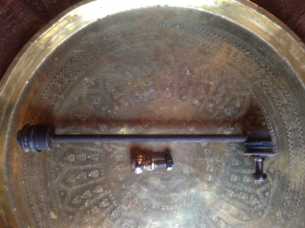

Mes deux biellettes à 8,50 euros sont en chocolat, comme disent les anglais! Il y en a déjà une avec une articulation déboîtée!!
Promotion de Noël, qu'ils disaient sur la pub!!!
 j'ai lu la file d'Arnaud14 trop tard.   :x
Finalement je suis content que ça m'arrive comme ça, sans dégâts, sur des pièces à 6 sous! Je vais dorénavant privilégier les pièces de casse et/ou des équimentiers sérieux comme  Rimmer!

Voici la biellette en chocolat sur un plateau. Même pas de graisse à l'intérieur!
