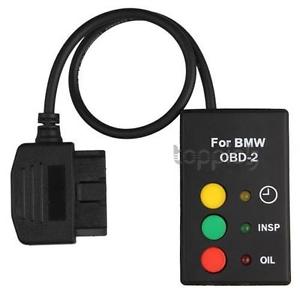

Bonsoir , je sais qu'il en a déjà été question mais je pédale grave alors voilà :
Helpppp , impossible de faire fonctionner le truc pour réinitialiser l'OBD (et non ODB comme je croyais , enfin je crois    :lol:   ) , faut-il impérativement shunter certaines prises sur l'appareil ou il y a-t-il une autre façon de procéder .
Je branche le bidule , je vais en 2 avec la clef , ça clignote , ok puis j'appuie sur une des 3 boutons (je les ai tous testés), ça clignote et ne cesse pas , pendant 2 ou 3 secondes , j'ai "diagnostique" au tableau de bord mais rien ne change au niveau "oil inspection" . S.O.S S.O.S Mayday Mayday .

Salut !
J'ai le même ...et j'ai eu les même problèmes au début -- J'ai rien shunté -- j'ai recommencé l'opération plusieurs fois et ça a fonctionné --- J'ai tellement touché aux boutons que je ne pourrais pas de donner la solution --- La chance peut-être

Des news :  Je suis donc allé chez Volvo qui bien que n'entretenant plus Rover a toujours la T4 .
Le chef d'atelier m'a dit avoir tout réinitialiser  , mais en démarrant j'ai vu écrit oil service , aussi allais-je retourner le voir mais je me suis aperçu qu'il était écrit 24150 kms  , en fait je me suis planté avec mon boitier , possible qu'il fonctionne en fait , je n'avais jamais regardé le kilométrage après la manip ,  juste oil service , pensant que cette notification devait s'éteindre , je le suis comme je le suis .

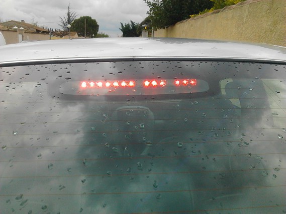

Premier point réglé  :)  . Ensuite qui peut m'indiquer quelle bandeau led pour remplacer celui qui est un peu fatigué dans le troisième stop ? Merci  :wink:   .

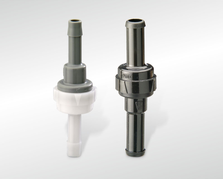

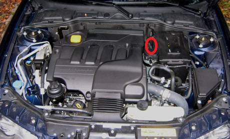

Ou trés souvent,la soupape de pression différentielle de gasoil.Elle se situe sur un des tuyaux qui se trouve là au niveau bas de la batterie:
Et ressemble un peu à ça :
Sur celui de la rover 75,il est serti par une bague métallique.Ce clapet ne se fait pas séparément et il est livré avec toute la canalisation de plastique.ça coute évidemment un bras.Pour économiser,il faut le démonter délicatement en repérant bien son sens.Le mettre entre deux douilles de la dimension de la bague métallique et de serrer le tout dans un étau.ATTENTION!!Pas de serrage à la bourrin!!Juste un peu.
Méme si ce n'est pas ton cas,au moins,ça pourra servir à d'autres.Ne pas chercher non plus à installer des clapets anti-retour pour d'autres systémes.ça dépanne si le tarage du clapet est suffisant mais ça ne fonctionnera jamais correctement.Ce n'est pas à la base un anti-retour mais une soupape de pression différentielle.
