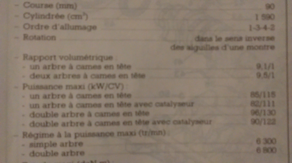

« Réponse #7 le: 18 Novembre 2016, 22:16:01 »
Desole pour la qualite mais oui avec ou sans cata le rapport volumetrique est identique: 9,5

« Réponse #8 le: 18 Novembre 2016, 22:44:14 »
Merci pour la photo. Tu la sors de quelle revue celle la ? Je vais essayer d'en prendre une de la RTA spéciale Rover 214, 216 sohc et dohc, et 218 sde des demain

« Réponse #9 le: 19 Novembre 2016, 08:34:56 »
celle ci, a+
