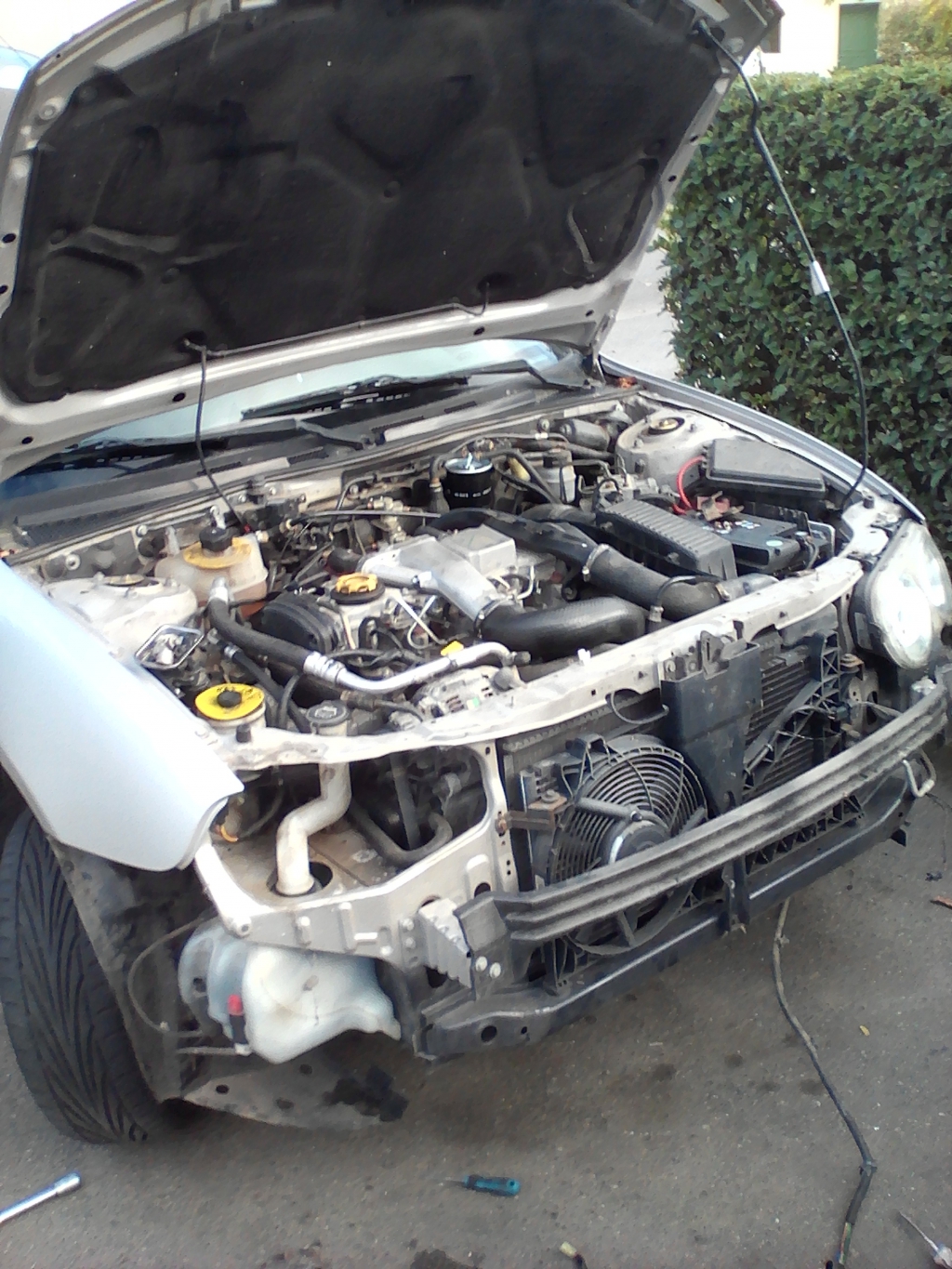

du coup je viens de le faire aujourd'hui j'avais un peut de temps :)

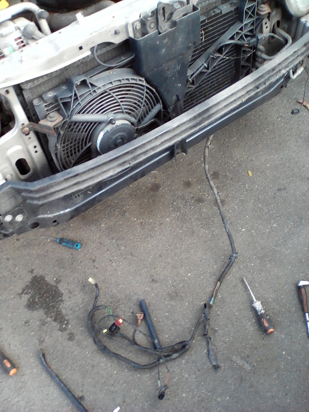

demontage passage de roue, pare choc, phare avant droite et sortie du faisceau !

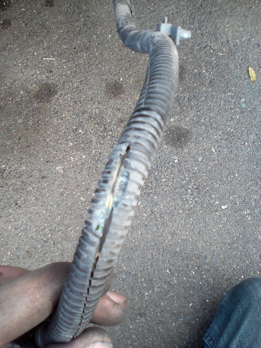

et voila le coupable ! coincé entre la traverse avant et le support de radiateur droit .. sa a ouvert la gaine et dénuder plusieurs fil ! étonnant que le phare ne déconnait pas plus que sa  8O
du coup dépouillage de tout sa contrôle de tout les fils, soudure à l'étain et gaine thermo, le tout remis dans la gaine et bien scotcher !
j'ai repasser le bout de faisceau par derrière le radiateur de façon a ce que sa ne recommence pas :)
