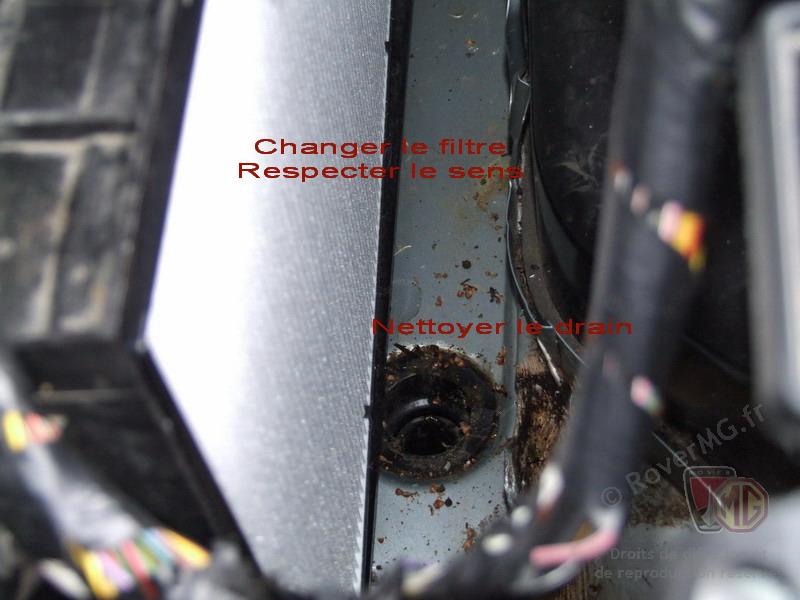

A part couper les évacuations d'eau de baie de pare-brise qui sont en caoutchouc pour ne plus avoir la restriction qui pose souci,non.Par contre,ne pas les enlever comme je le vois trop souvent.J'ai trouvé une photo du dessus (vue de l'intérieur de la baie de pare-brise).Pour la découpe,c'est en dessous que ça se passe donc il faut se glisser au dessous de la voiture et il y a la même chose à l'opposé.Ne coupe que la partie qui se resserre et non pas tout en haut.

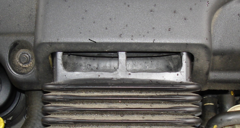

Par contre mon problème et résolu j'ai commandé les deux pompes celle du réservoir fonctionnait, du coup achat pour rien et celle du moteur faisait un bruit assourdissant je l'ai changé en changeant les deux serres joints, j'en ai profité pour découper (tuto d'un anglais) la grosse prise d'air en plastique pour une meille prise d'air et par miracle ma roro ne fume plus à l'accélération

Non,pas besoin de démonter la baie de pare-brise pour les évacuations d'eau.On voit bien son emplacement sur la photo que j'ai mise.Tu vas sous la voiture au même niveau que ce que tu vois sur la photo et tu coupes.Principalement à droite bien évidement.De l'autre coté,c'est un petit peu plus chiant car il y a les canalisations de carburant.Sur un pont,ça va tout seul mais au sol sur cric,c'est un peu moins facile.
Bonjour.Tu pouvais aussi faire comme ça:
