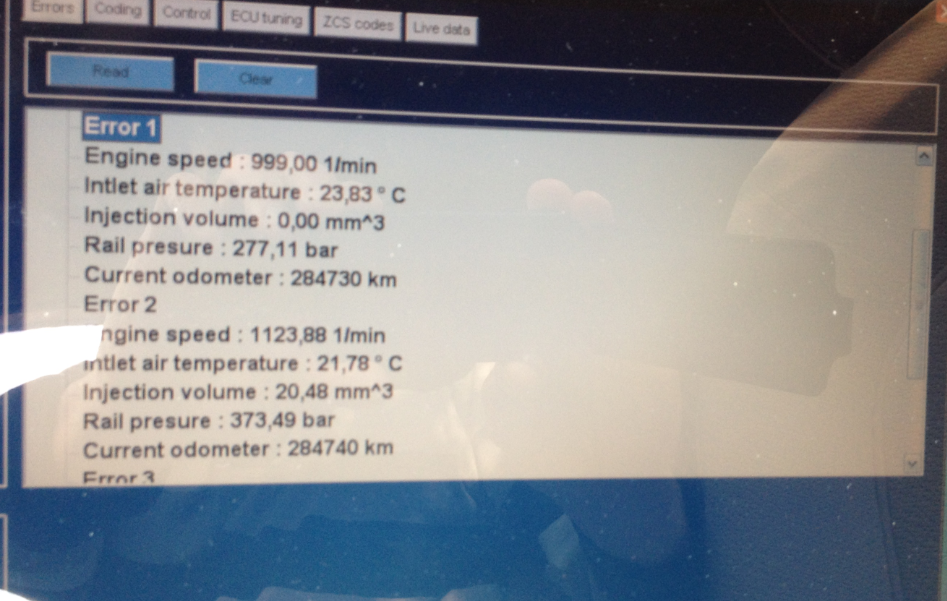

Depuis quelques jours, sporadiquement, j'ai l'icône "anomalie moteur" qui s'allume. Ca ne le fait pas tous las jours, et quand ça se produit, c'est uniquement moteur au ralenti ou à faible régime, l'icône disparaissant dés que j'accélère un petit peu. Ca n'a d'autre part aucune incidence sur le fonctionnement, je ne remarque rien de particulier.
J'ai branché TOAF qui me donne "1255 pre supply pressure sensor" avec la fenêtre suivante:

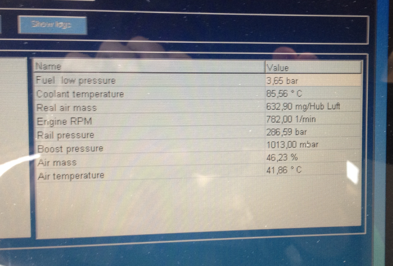

Avec le moteur au ralenti, la lecture des données instantanées donne ceci:
Quelqu'un aurait-il une idée?

« Réponse #1 le: 23 Septembre 2016, 13:23:49 »
La basse pression me semble haute.De souvenir,ce doit-être 2,5 bars.Essai de récupérer les données constructeur fiables pour comparer.

Tu as raison. D'après la doc, les pompes BP sont supposées délivrer environ 2,5 bars à la pompe HP.

Jeff888 à raison.Je n'ai encore jamais eu cela mais après prises de renseignements,comme ça lui est arrivé,des problèmes de connexion,pourraient effectivement poser ce type de problème (oxydation,contaminations diverses),câble usé par frottement aussi.La pompe peut monter très haut en pression.Ce qui fait la pression,c'est bien sur la pompe mais en imaginant que tu pinces un tuyau de sortie de pompe,elle ne va pas s'arréter et tu peux très bien avoir 6 ou 8 bars et même plus.Il y a le ou les régulateurs (Electrique dont tu peux aussi contrôler les connexions) mais aussi les différents clapets ou soupapes qui sont montés sur le circuit.

J'avais imprimé une fois,les paramétres d'une rover 75 sans pannes pour repére.La pression était de 376,8 Kpa au ralenti et à température d'utilisation.Je viens de regarder la correspondance en bars et grosso modo,c'est le méme chiffre en déplaçant la virgule de deux rangs vers la gauche.Pour faire simple,c'est 3,77 bars (utilisation d'un tableau de correspondances).Il semblerait donc,que la pression vue par TOAF soit correcte.Ton problème doit donc venir d'ailleurs.Ce qui ne t’empêche aucunement de remplacer ton filtre.Tu devrais connecter TOAF constamment et si tu as une zone d'enregistrement incorporée,de la sélectionner et d'éplucher ensuite les données.Note bien les périodes et leur longueur quand elle montrent le bout de leur nez pour recouper avec ton enregistrement.Tu es assez averti pour comprendre ce mode de diag à mon avis et je m'arréte donc là.
