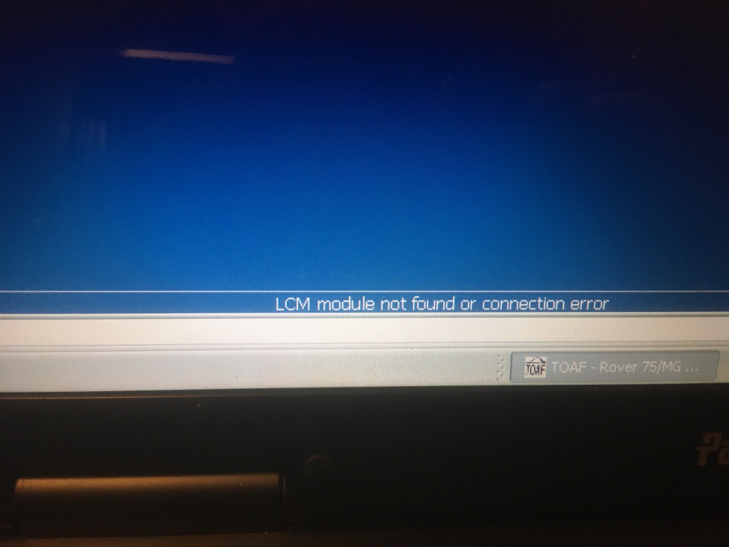

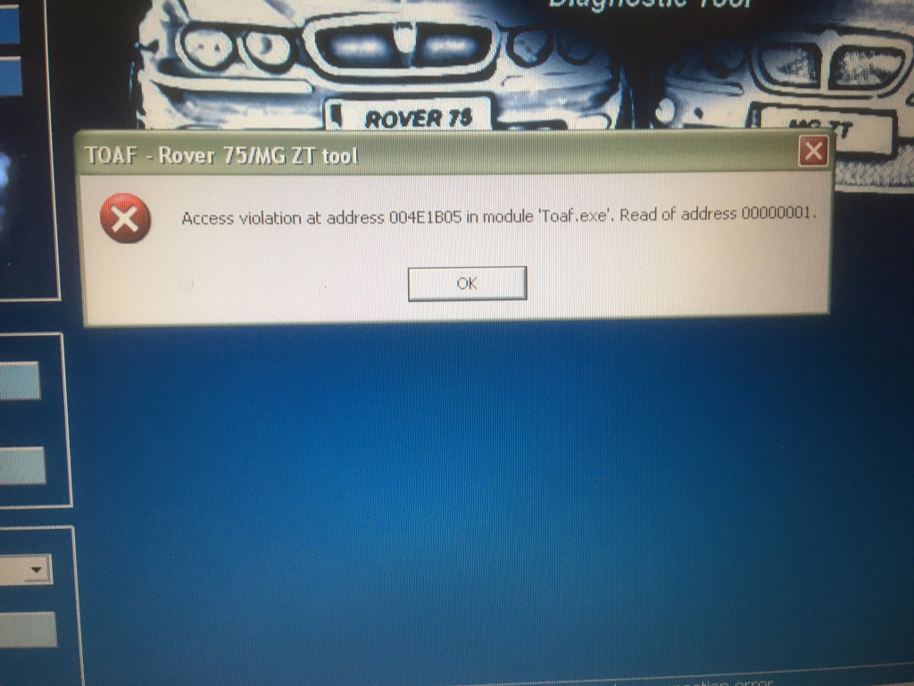

Le mini CD livré avec le câble ne contient rien et le vendeur ne me réponds pas. j'ai trouvé un driver sur le net. J'arrive à me connecter au véhicule (75 CDTI de 2004) mais communication qu'avec le calculateur JATCO de la boite auto. Pour les autres calculateurs : message d'erreur (voir photos).

Pour le premier message d'erreur, je crois que je l'ai déjà eu quand le programme plante, et il plante assez facilement quand on fait quelque chose qui ne lui plait pas.
Pour le deuxième, c'est sans doute que tu ne te connectes pas avec le bon port. Quel que soit le port que tu vas sélectionner, il va te dire qu'il est connecté quand tu auras cliqué "connect". Mais dés que tu voudras ouvrir un module, il te dira éventuellement "not found" si tu n'as pas utilisé le bon port. Il faut tous les essayer un par un.
Au fil des essais, la liste risque peut-être de se réduire. Dans ce cas, tu fermes le programme et tu le rouvres pour retrouver la liste complète.

Lorsque je branche l'interface sur le portable, windows recherche le pilote mais il ne trouve rien même au bout de 10 minutes.
j'ai installé un driver trouvé sur le net par quelqu'un qui avait également un problème avec son câble VAG KKL 409.1 (CH34x Install_windows_V3_4.EXE) et c'est avec celui-là que j'obtiens les messages d'erreur.
Concernant le port com : le logiciel ne me propose que 1 seul choix concernant les ports com : port com 3. J'ai changé le port en port com 1 (préconisé par un membre du forum) mais rien n'a changé.

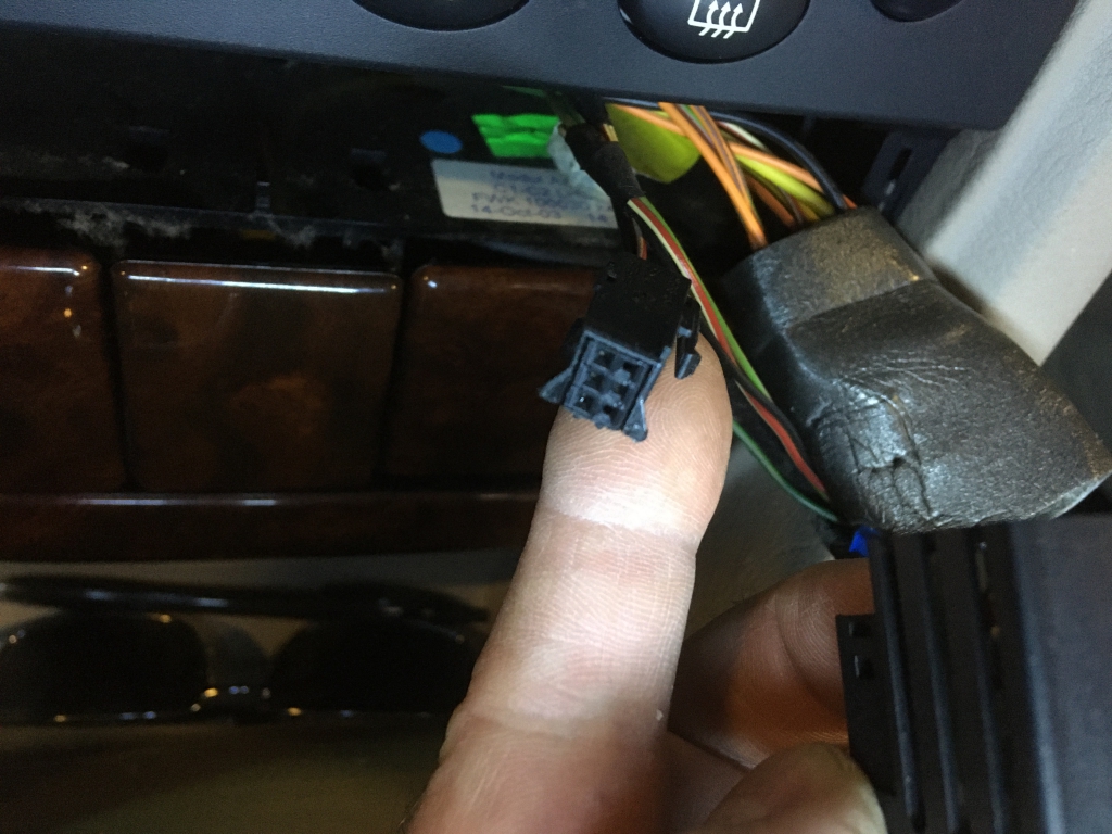

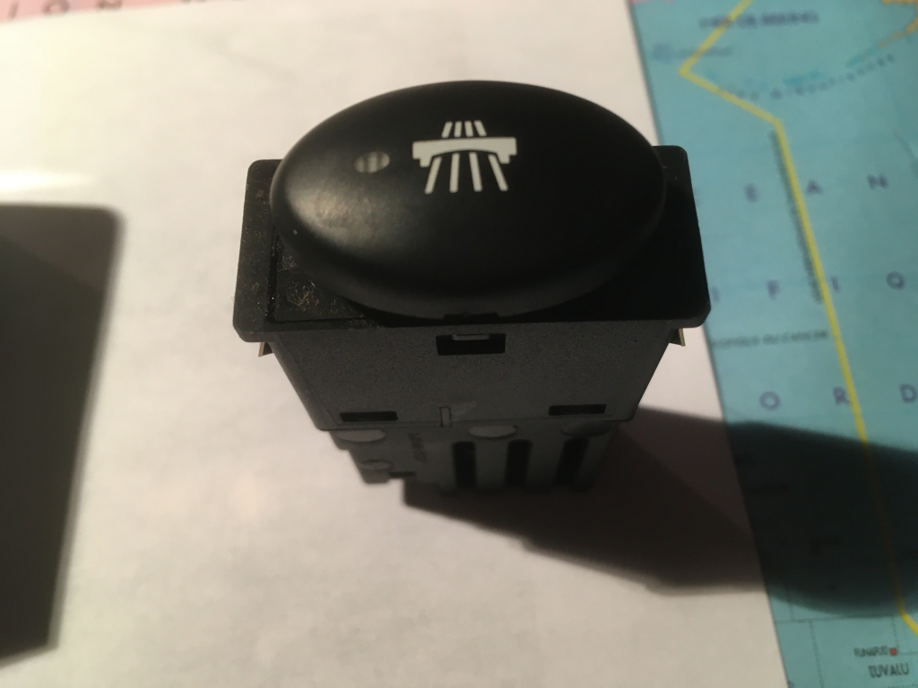

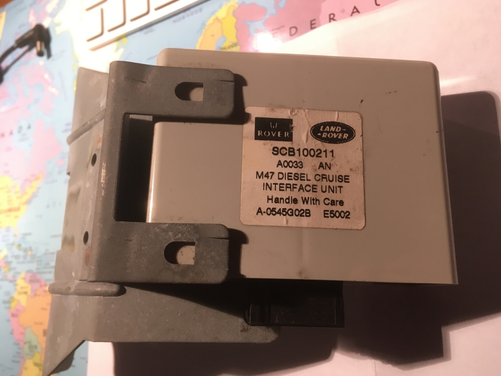

Pour ceux qui se posent des questions au sujet des connecteurs, voici quelques photos du module pour le modèle diesel et les connecteurs.

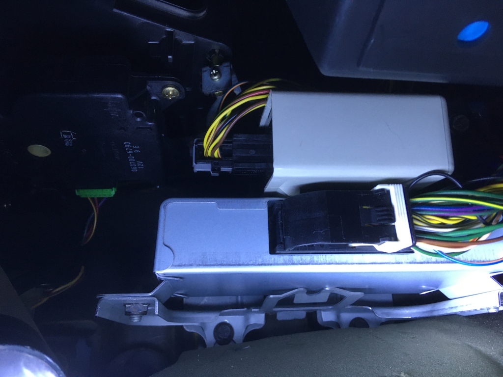

Le module se monte sous la boite à gants, et pour ceux qui ont la boite auto, au-dessus du module boite auto, avec un petit support en tôle.
Le connecteur est noir avec 2 rangées de 6 pins

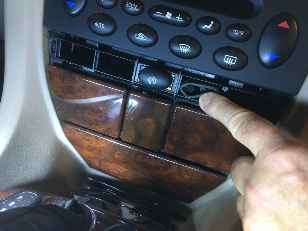

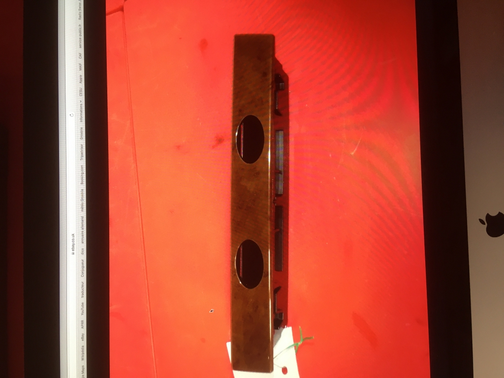

Je lance un appel, je ne sais pas si c'est au bon endroit, je recherche le petit bandeau imitation noyer avec 2 trous pour monter 2 boutons comme sur la dernière photo

Pour le bandeau, pas la peine d'en acheter un. Il te suffit de faire le trou à la Dremel par exemple. En principe, l'emplacement et la forme des boutons sont gravés au dos du bandeau.

Concernant le bandeau imitation noyer, j'ai bien vu qu'il était marqué au dos pour les 5 boutons mais je l'ai fait à l'arrache en perçant une multitude de trous et le résultat est déplorable, on a l'impression que je l'ai fait à la mitraillette. J'ai honte du travail.

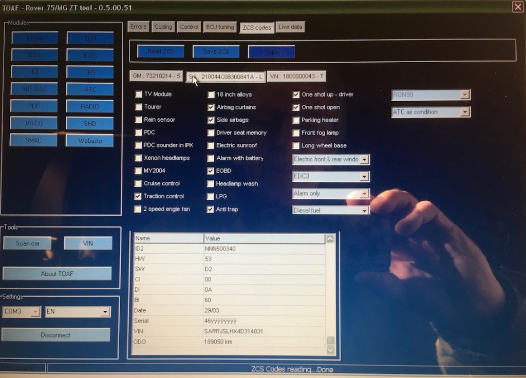

Suite à mon problème de non fonctionnement du logiciel TOAF, j'ai acheté un autre câble avec un petit interrupteur à 2 positions et ça fonctionne enfin (INPA K + CAN ).
J'ai installé mon régulateur de vitesse mais ça ne fonctionne pas. Je l'ai activé avec TOAF mais je ne sais pas si la procédure est correcte. Concernant le matériel : master switch, commandes au volant et Cruise control SCB 100211 (Rover 75 CDTI de 2004 MK1). j'ai détaillé le matériel dans un précédent post. Lorsque j'appuie sur le switch, la LED verte s'allume mais ça s'arrête là. j'ai beau appuyer sur SET, RES... rien. Pas de voyant orange au tableau de bord...Pas de fonctionnement en "mode dégradé".
Je vais développer dans le fil concernant le régulateur de vitesse.
La procédure pour activer le régulateur avec TOAF est-elle correcte ?
dans "engine", "coding" "Cruise Control", "active" puis "save".
Faut-il également cocher la case "Cruise Control" dans la page ci-dessous ?
Merci pour votre aide.

Etonnant que ça ne fonctionne pas en dégradé... En principe, c'est plug and play. Mais bon....
Oui, il faut que tu coches la case "cruise control". Mais j'ai bien peur que ça ne fonctionne quand même pas dans la mesure où tu n'arrives pas à le faire fonctionner en dégradé.

Au point de vue du matériel, faut-il autre chose que : la commande au volant (qui fonctionne), le master switch, la LED s'allume, le module cruise control SCB100211 ?

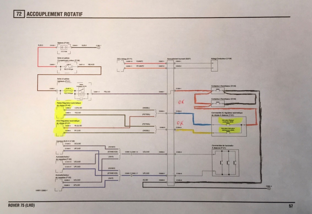

car je ne comprends pas sur le schéma du RAVE, il est question de "relais-régulateur automatique de vitesse R142 avec le connecteur C0895 et de "ECU-régulateur automatique de vitesse D121 avec le connecteur C0239 ???
Merci pour ton aide.
Didier

Je pense qu'il y a simplement une erreur sur le schéma que je viens de poster ci-dessus. Je pense qu'il y a une inversion  de "diesel" et "petrol" à la sortie de l'accouplement rotatif, sur les bornes C0082-4 et C0082-5, car les 2 fils sont les fils H et L du CAN BUS et doivent donc aller tous les 2 sur le même boitier.
