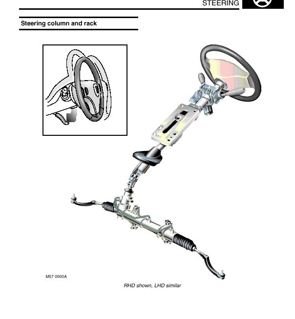

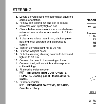

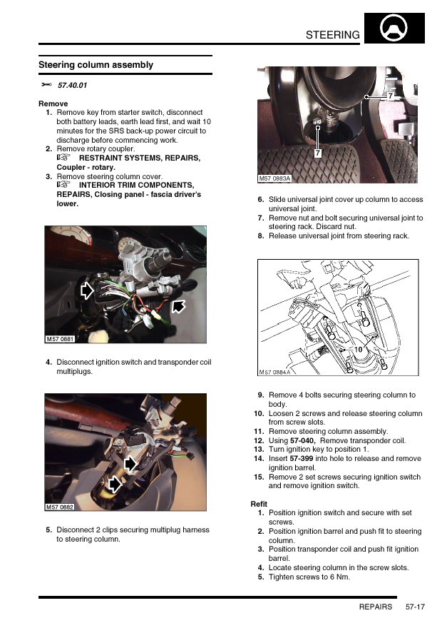

Problème de colonne de direction? Jamais entendu parler. Par contre oui, la crémaillère ou la liaison entre la crémaillère et les rotules de direction peuvent avoir du jeu et ça, on l'a déjà eu.
Je ne pense donc pas que tes problèmes viennent de la colonne de direction, mais si tu as envie de la changer et de dépenser de l'argent là-dedans, pourquoi pas, voici la procédure (en anglais, j'ai pas mieux). C'est pas trop difficile.
