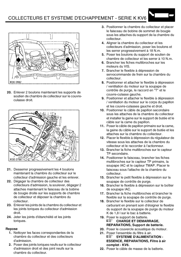

Je parle bien des pipes d'admission que j'ai démonté facilement avec une clé a pipe, il y a juste la vis coté alternateur qui va surement poser un problème au remontage car le cardan de ma clé touche au cul de l'alternateur.
Joudru a raison pour le couple de serrage, j'ai trouvé une revue d'atelier anglaise sur le net ou il y a bien 25 N/m de serrage pour les pipes d'amission.
