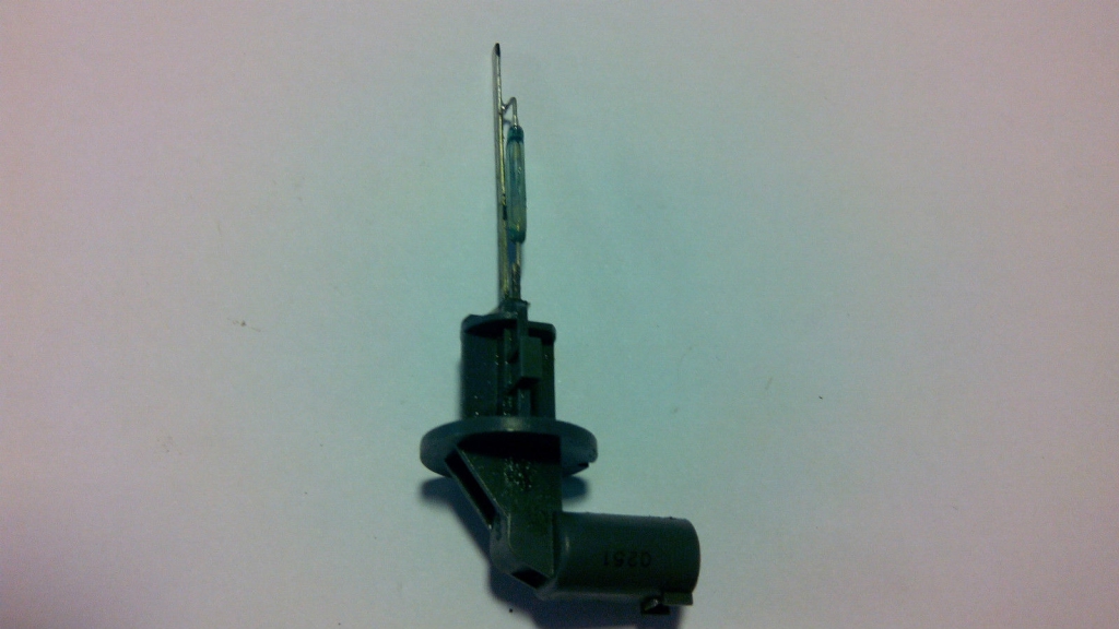

Le réservoir de lave-glace à un système de contrôle de niveau dont la partie électrique n'est pas en contact avec le liquide.ça fait penser un peu à un chauffe-eau électrique stéatite.La résistance de ce dernier n'est pas en contact avec l'eau.La différence avec le chauffe-eau,c'est que nous avons un flotteur magnétique interne au réservoir en forme d'anneau qui coulisse le long d'un guide.Arrivé à un niveau assez bas,l'anneau passe autour du capteur et fait fermer pas magnétisme,les palettes de contact du capteur et fait donc passer le courant qui permet à son tour l'allumage du voyant.On retrouve le même système aussi dans les contacteur de certaines alarmes de maison avec l'aimant qu'on fixe sur la porte et le capteur sur le bâti.

merci pat pour la photo mais je n'ai pas vu ce capteur la dernier fois que j'ai ouvert .
j'ai vu le moteur en bas du bidon mais j'ai pas vu ce capteur . fait il parti integrante de la pompe ?
[75 cdt mk1] - (habitacle) : voyant ceinture de sécurité reste allumé
« Réponse #27 le: 19 Septembre 2016, 12:22:33 »
Je te mets une autre photo.Les seul réservoirs que j'ai vu jusqu'alors sur ces véhicules,étaient comme sur la photo que je mets maintenant.Je t'ai entouré l'emplacement du capteur de niveau.Il n'y est peut-être plus sur la tienne et se retrouve de ce fait débranché.Certains systèmes font allumer un voyant lorsqu'il manque un élément.
