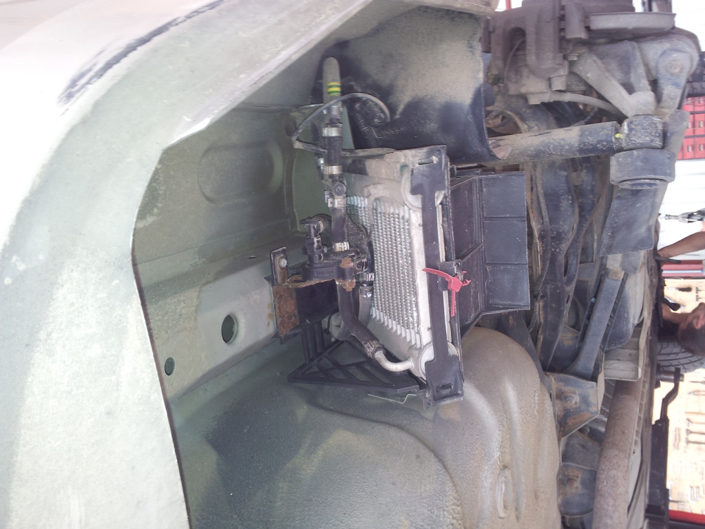

bonjour à tous,
alors, suite à une visite de courtoisie avec le garagiste, je me suis aperçue après un envole de ma voiture sur un pont une boite asser bissard en arrière droit sous la roue photo en appuis.
a quoi sa sert???
quizzz....
bonne journée à tous

« Réponse #1 le: 24 Juillet 2015, 12:11:32 »
sers a refroidir le gasoil des retours reservoir, qui a été compressé et est donc chaud

« Réponse #2 le: 24 Juillet 2015, 12:11:52 »
refroidisseur de gazoil
a quoi ça sert ?
solutionner une faiblesse récurrente des injections moderne :bag: la présence d'eau dans le réservoir lié a la condensation.

« Réponse #3 le: 24 Juillet 2015, 12:56:36 »
merci a vous..
cordialement
(on en découvre de plus en plus)
ps: je dormirais moins bête ce soir. :-P
merci.
