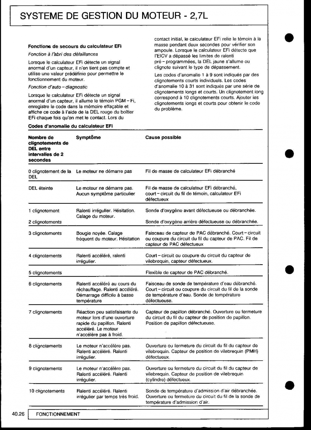

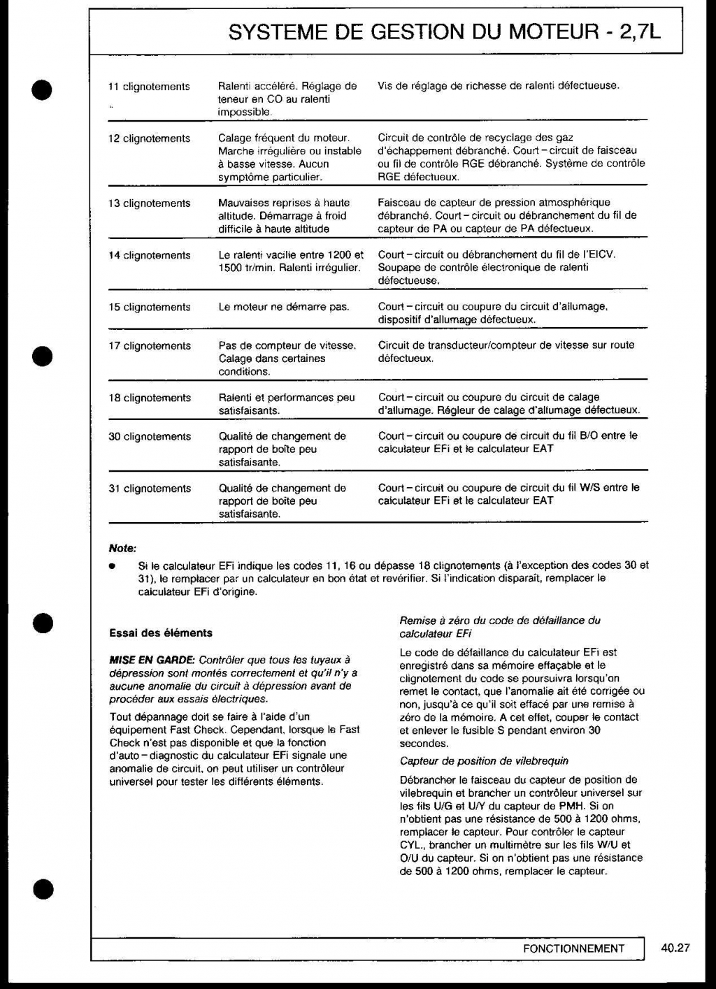

As-tu jeté un coup d'oeil sur l'ECU moteur situé sous le siège passager avant? Tu as une LED en face avant qui clignote pour indiquer le code panne (s'il y en a un) (série de clignotements répétés, pause, même série de clignotements, pause, etc...)
Mettre le contact en position II et vérifie ce que ça donne.
