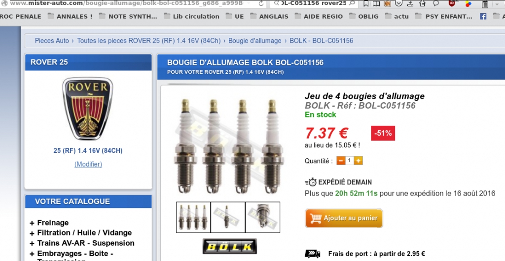

BOnjour j'ai achté des bougie sur yakar**** 'compatible' pour ma rover 25 1.4 mk1
je les ai monté et la voiture demarre mais completement instable de l'essence non brulée pete dans le pot bref j'essaie meme pas de rouler je retente de remonter les anciennes et maintenant la voiture refuse de demander bon voila lesdites bougies elles vont en principe pour mon modèle ?
les deux sont effectivement bien différentes..!
les neuves ce sont celles ci :
Ce que je capte pas c'est pourquoi une fois les anciennes remises la voit ne demarre plus ! j'ai pas pu endommager le moteur meme si les nouvelles bougies ne sont pas les bonnes : je suis seulement resté une minute au point mort et j'ai mis un ou 2 coups d'accelerations quand j'ai vu que ça allait pas j'ai coupé le moteur..

J'avais pas vu en fait c'est meme pas les bougies bolk que j'ai reçu mais des klaxcar 43004z !
Elles sont pas compatibles : le constructeur precise que ce model ne va que pour :
Alfa 33 / Citroen XM / Peugeot 405, 605 / renault 19 I, II, 21, 25, clio I, laguna, mégane I,
safrane I
Merci yAKAROULER j'avais bien mis ma plaque d'immatriculation !  Faut se méfier des vendeurs en ligne !
Ceci ça m'explique pas pourquoi mon ralenti est devenu completement instable apres avoir réinstallé les anciennes bougies ! bon j'acheterai les bonnes à feu vert demain on verra ce que ça donne !
