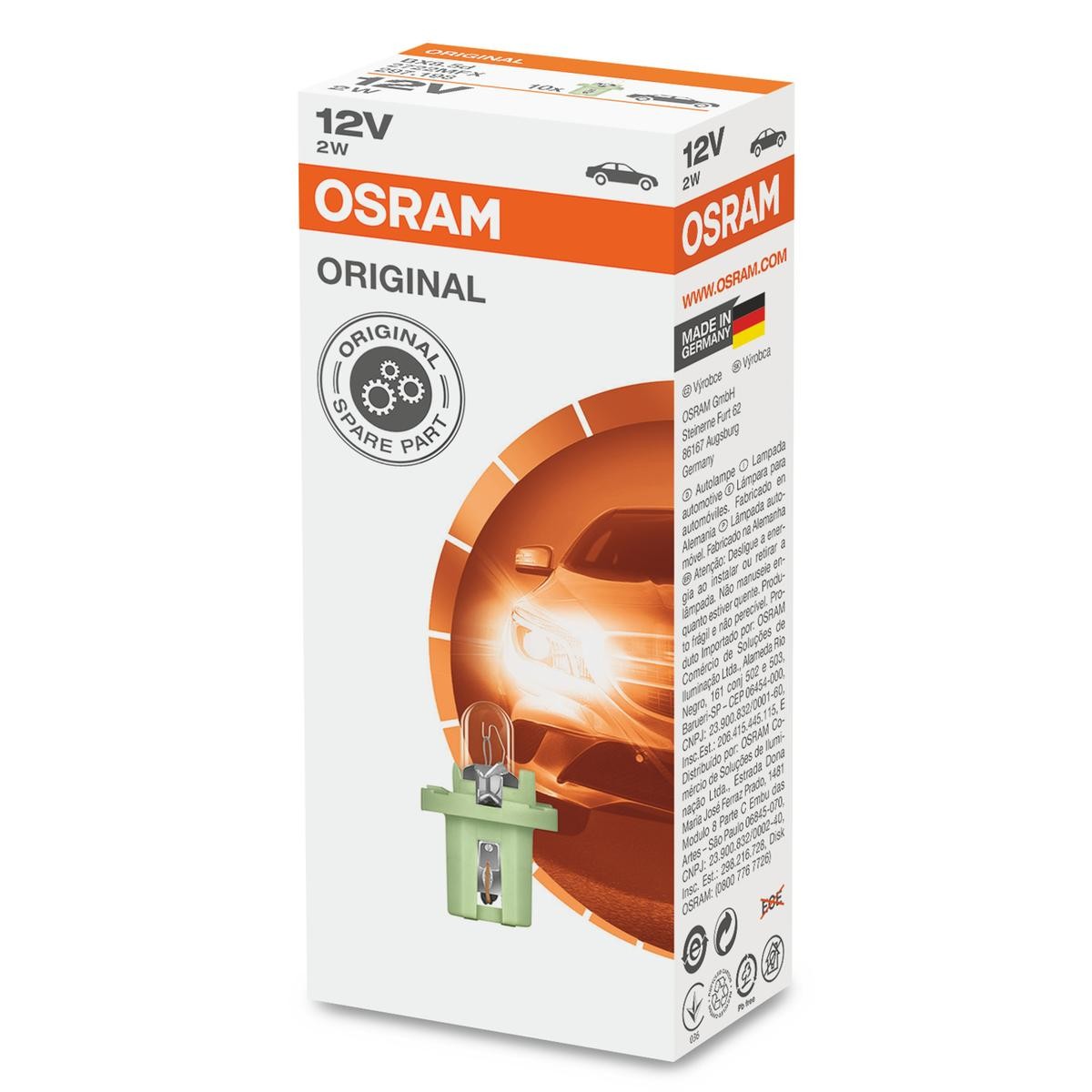

[218 sd] - plus de lumière sur l'horloge
« Réponse #12 le: 08 Octobre 2016, 20:59:57 »
Si tu parles du support sur la photo:
il ne se sépare pas de l'ampoule tu l’achètes comme ça
