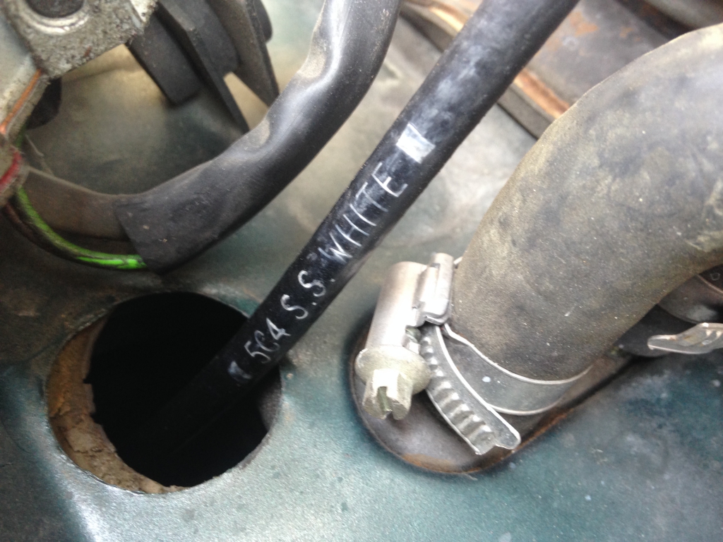

[111] - (habitacle) : compteur de vitesse qui ne répond plus
« Réponse #22 le: 12 Août 2016, 17:43:44 »
Alors sur le petit cable rien de marqué, et sur le grand voici une photo de ce qu'il y a de marqué
« Modifié: 12 Août 2016, 17:45:10 par Tay »
« Réponse #23 le: 12 Août 2016, 23:21:43 »
Ah donc,c'est bien un entrainement en deux morceaux.C'est bien ça?Si c'est bien exact,tu as ça :
http://www.ebay.fr/itm/Rover-Metro-Rover-100-LHD-Upper-Speedometer-Cable-/350467844962?hash=item519982eb62:m:mvIV3L_DFtDz-CJ1WX2uy8g
« Modifié: 12 Août 2016, 23:24:44 par patdu62 »
