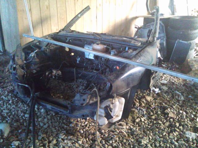

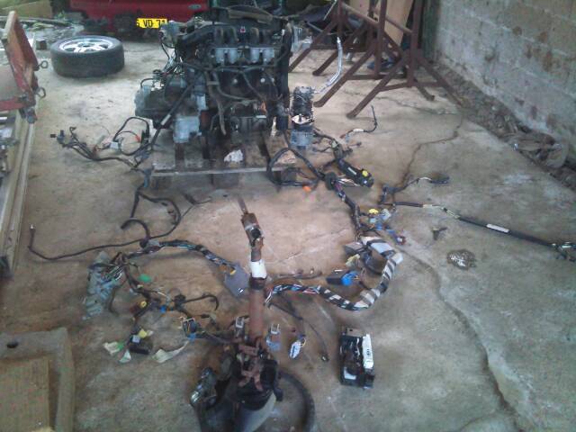

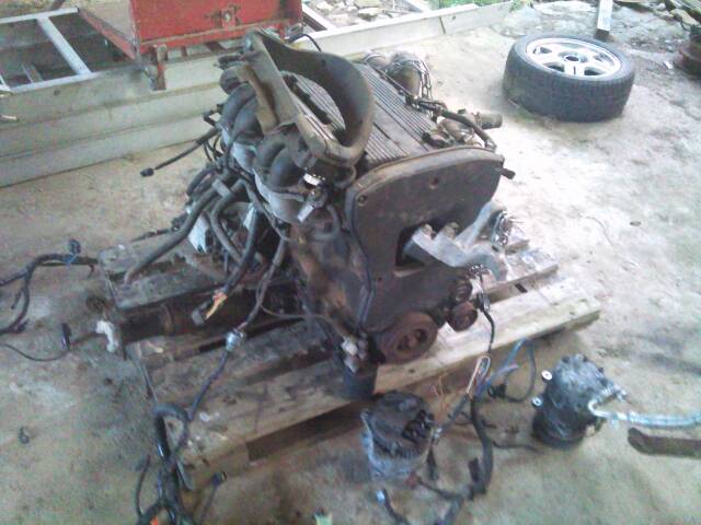

Aujourd'hui, j'ai retiré le bloc et déposé le faisceau et forcement il me manque plein d’éléments.
Le véhicule afin le morceau, je l'ai récupéré comme sur la photo, le top s'est qu'une partie du faisceau qui va à l'arrière est coupé.
Je me retrouve avec un chignon de fils dont ceux de la pompe à essence...
Le moteur a 128000 kms ce n'ai pas énorme.
Il me reste plus cas isoler les fils moteur

J'ai réussi à déchiffré une partie du schéma élec.
Mauvaise nouvelle, il en théorie un transpondeur (l'anti-démarrage) qui verrouillé le calculateur que je n'ai pas, pourtant sur le neiman, il y a l'antenne de réception de code clé.
Je pense que je ne peux rien tirer de ce faisceau. :cry:
En discutant avec un collègue, il m'a dit qu'un changement de faisceau serait peut-être réalisable.
A voir s'est pas trop mon domaine, quelqu'un l'aurait-il fait?
