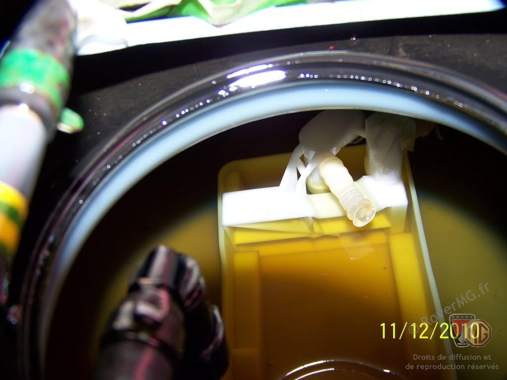

Non. L'ensemble pompe/jauge n'est pas monté sur ressort.
Tu peux avoir une sensation de poussée quand tu arrives à l'emplacement de ton bloc si tu as mal enfoncé la crépine en bas de l'ensemble.
Le seul ressort existant sert à plaquer la pièce du fond de réservoir et se trouve entre la dite pièce et la carrosserie au dessus (vers l'arrière du bloc pompe).
http://www.rovermg.fr/users/images/HadAgNe0rV7rx9SNLa1W.jpg
Si tu as dû forcer pour pouvoir mettre ta rondelle, tu as forcé sur quelque chose. En l’occurrence le tuyau annelé ou la crépine.

je l'ai commandée avec un gars qui ne vend que des pièces rover  j'ai discuté longuement avec lui au téléphone  il en a déjà montée ´ je la reçois demain ou lundi , oui le bloc ne doit pas être à sa place puisqu'on a été obligé d'appuyer pour visser la grosse rondelle , la crépine doit aller  dans la partie jaune que l'on aperçoit au fond ???
La crépine va au bout du bloc pompe (en dessous).
Elle est plate et s'emboîte dans la partie cylindrique en dessous du bloc.

Ok merci on regarde bien comment c'est fait au fond quand le bloc sera enlevé  mais ça ne doit pas être facile de trouver sa place du premier coup ?
Ce qui est emm..dant, c'est le tuyau annelé qui fait forcer entre le bloc et l'ouverture.
Mais si le boitier du fond est bien placé avec son ressort aiguille, çà doit le faire.

le boîtier jaune de l'on voit au fond  peut être déplacé ?? il est maintenu comment  , comment peut on savoir si il est bien a sa place. SVP , cordialement
