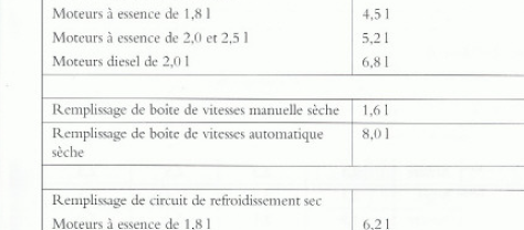

Seulement, tu vas devoir prévoir plus que 4 litres. C'est vrai qu'on vidange environ 4 litres, mais le circuit en contient 8. Il en reste un peu dans le convertisseur, dans les tuyaux et le radia. Théoriquement, il faudrait donc que tu vidanges tout ça aussi.
Ou alors que tu fasses 2 vidanges. Tu en fais une première. Tu roules un peu pour mélanger et tu en refais une deuxième. Tu n'auras pas évacué toute l'ancienne huile, mais le pourcentage restant sera très faible.

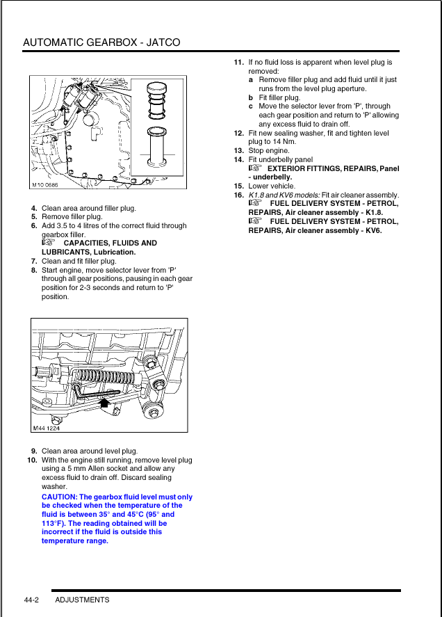

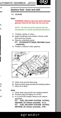

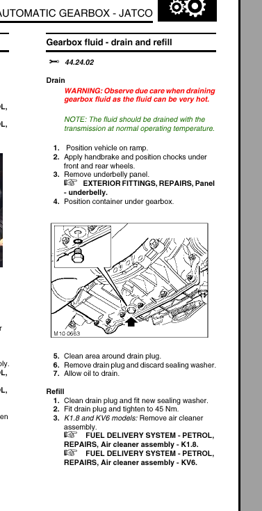

Oui, il faut suivre la procédure, mais c'est très simple. La voici en anglais:
Donc, moteur à l'arrêt:
-1 vidanger par le bouchon de vidange (drain plug)
-2 remettre et serrer le bouchon
-3 mettre 3,5 litres (pas plus) dans la boite par l'orifice de remplissage sur le dessus de la boite (bouchon caoutchouc)(filler plug).
Démarrer le moteur et laisser tourner 1/4 d'heure au ralenti pour tiédir l'huile. Ne te casses pas trop la tête avec la précision de la température. 1/4 d'heure au ralenti suffit à tiédir l'huile et c'est bon comme ça.
-4 passer de P à 1 au levier en restant sur chaque position une dizaine de seconde. Idem de 1 à P. Moi, je le fais 2 fois.
-5 moteur toujours en route, levier sur P, enlever le bouchon de niveau (level plug)
-6 il y a 2 cas: si ça coule au bouchon de niveau, laisser couler jusqu'à ce que ça s'arrête. Si ça ne coule pas, rajouter de l'huile jusqu'à ce que ça coule.
-7 remettre le bouchon de niveau sans le serrer.
-8 repasser le levier de P à 1 et de 1 à P, 2 fois comme précédemment
-9 ôter le bouchon de niveau pour revérifier le niveau et réajuster si nécessaire.
-10 remettre et serrer le bouchon de niveau. Remettre le bouchon de remplissage.
Et voilà....
Attention, pour tout ça, il faut que la voiture soit le plus à l'horizontale possible. Ca veut dire que si tu n'as pas de fosse ou de pont, il faut lever l'avant et l'arrière (les roues sur 4 parpaings par exemple)
Bon courage.
