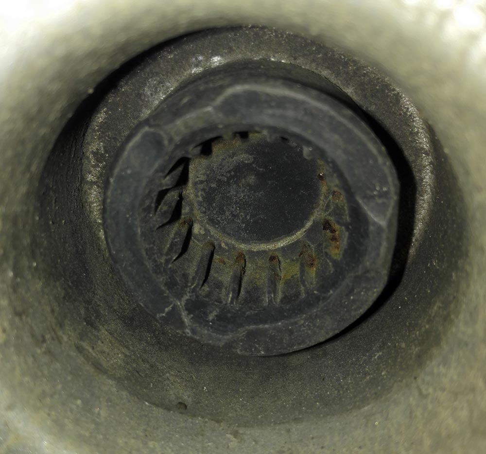

Voici, la tête de mon boulon si ça peut vous aider mieux à comprendre mon problème.
Merci encore.

En dernier ressort, coups de burin qui va bien pour faire une encoche et dévisser avec le burin et par exemple une clé à molette.

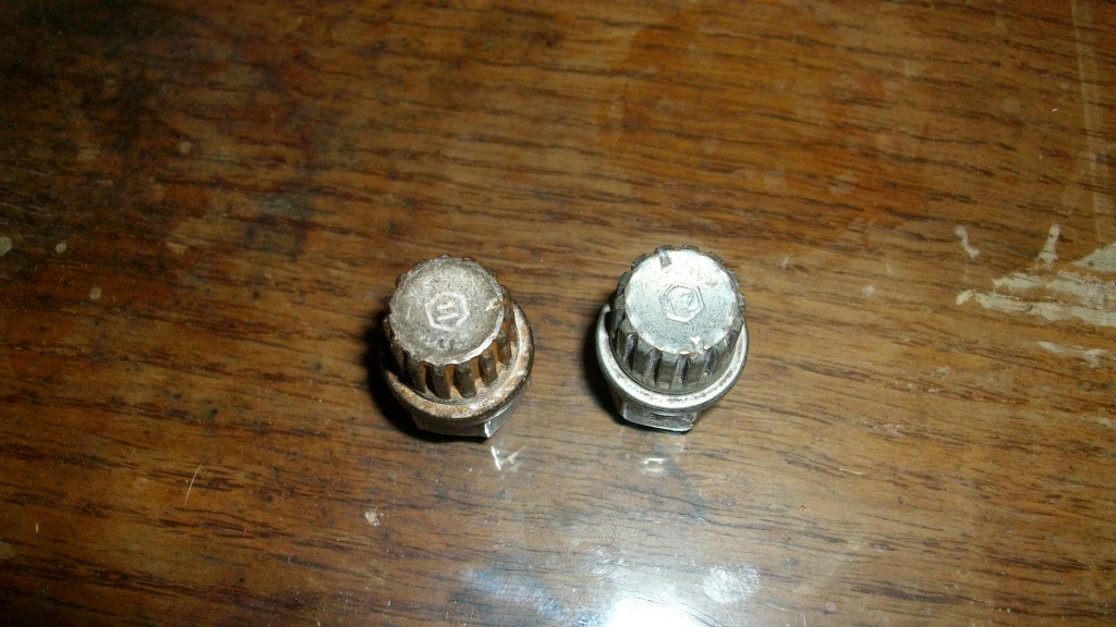

j'ai deux types d'adaptateur de boulon pour Rover 75,
un avec le chiffre 12 et 14 dents
et l'autre avec le chiffre 11 et 15 dents
Rover 75 2.5 V6  Mk1 CELESTE
