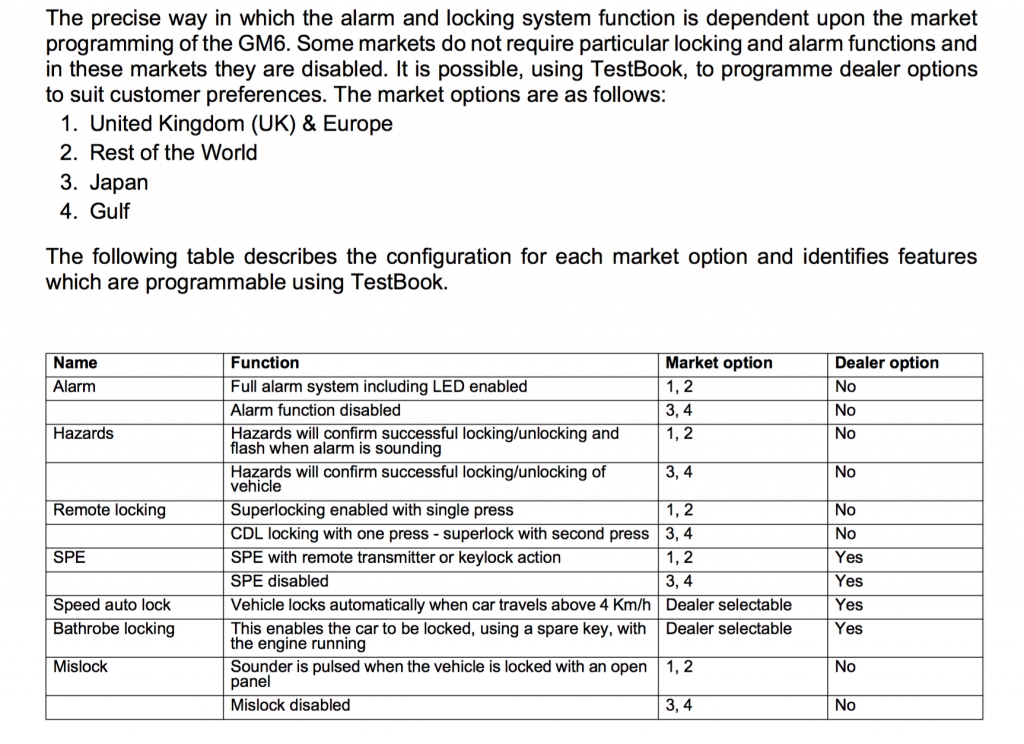

Moi, sur ma V6 de 1999, le premier clic ne déverouille que la porte conducteur. Et ça a toujours été comme ça, y compris pour le premier proprio.
J'ajoute que d'après la brochure technique de la 75, cette fonction, SPE (Single Point Entry) était normalement activé par défaut sur toutes les voitures sur les marchés UK et Europe, et désactivé sur les voitures pour les marchés Japon et Moyen-Orient.
Bon après, suffit le T4 pour le changer :)

Tu as le comportement normal : un clic pour déverrouiller la porte conducteur, un 2ème clic pour toutes les autres (fonction Single Point Entry évoquée ci-dessus).
Le fait que tu doives parfois t'y prendre à plusieurs reprises, notamment pour la porte passager voire la conducteur, est classique aussi : vieillissement purement mécanique des moteurs électriques dans la portière concernée, j'ai moi-même du faire changer celui de la porte passager avant, même symptômes que toi, obligé de s'y prendre à 2-3 reprises pour l'ouvrir.
