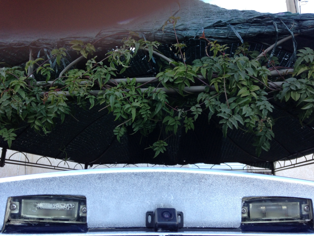

2. sous le chrome sigle rover 75 on demonte l eclairage de plaque et le chrome pour percer l emplacement de la camera .

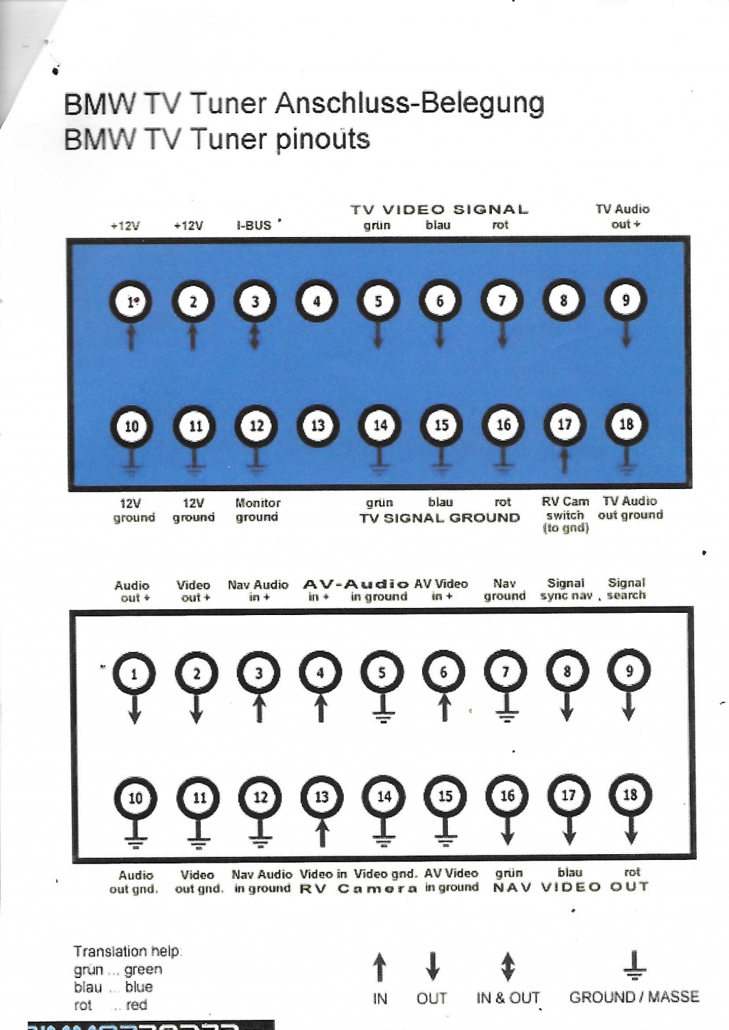

5 .une fois fini vous devez voir deux broches une bleu l autre blanche .
    qui correspond au tuner comme je l ai déjà precisé dans un ancien tutos que certain on déjà utilisés  pour configurer leur camera de recul su poste d origine .
    alors que  l on a dit a did que c était que du vent.!!!!!!!!!!
6. si vous observez bien ses broches vous verez qu il y a des petits chiffres gravés dessus en voici la copie et la fonction de chaque fiche.qui correspond a lla blanche et la bleu.voir photo.

 9. On mets la caméra en place, on passe les fils de manière à ce qu'ils soient accessible à l'intérieur de la malle de coffre
10. On soude les fils d'alimentation de la caméra rouge  sur l'alimentation du feux de recul c est a dire que lorsque vous passez votre marche arriere votre feu s      allume et votre camera se met en marche normalement

14.on prends donc le fils rouge donc notre plus entrée que l on connecte sur l entre AV 13 sur la broche blanche du tuner
15.on prends le fils noir notre moins entrée que l on connecte sur la prise 14 toujours sur la broche blanche du tuner
16 On peut maintenant brancher le câble RCA jaune que l'ont à fait passer dans la gaine de la malle sur notre prise qui est reliée au tuner TV. broche bleu
17. Pour faire basculer l'affichage du moniteur automatiquement sur l'entrée vidéo de caméra de recul, il faut relier la pin 17 de la prise bleu sur le tuner à la masse, donc pour cela on va utiliser le relais
connectique relais....
1- le pin 17 broche bleu/ sur le pin 87 du relais
2-le pin 85 du relais au plus du feu de recul déjà soudé
3- le pin 30 et 86 du relais a la masse de la voiture

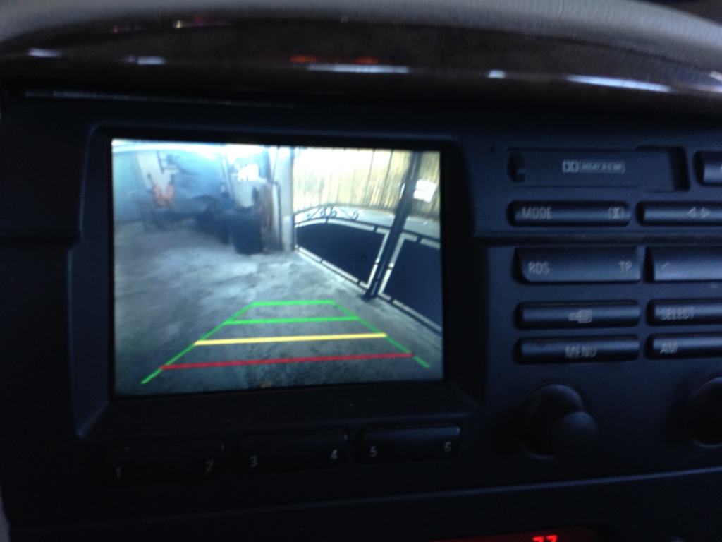

      PS/colle + silicone pour l'étanchéité en materiel suplementaire  pour ceux qui désirent utliser des camera avec led c est inutile le feu de recul allumé font leur effet
did13 a vu la sienne en marche juste en passant la marche arriere elle se met en fonction de jour comme de nuit ca marche tres bien d autant que l eclairage de plaque a cet endroit fait sont travail pour la cam

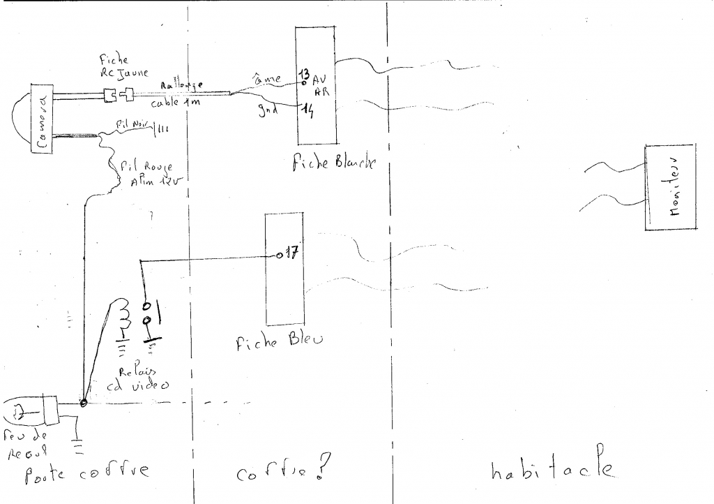

Je voudrais avoir quelques précisions Souffle.
J'ai fait un petit schéma de principe que je joins.
Par contre je ne comprends pas quelques points de ta procédure.
point 14 on prend le fil rouge (+12v camera) et l'on connecte sur l’entrée AV13 broche blanche.
pour moi il y a confusion .
idem pour point 15
du cout point 16.....relie au turner TV or 3 fiches (vert jaune bleu)
point 4 les fiches bleu et blanches sont dans le coffre? si oui pourquoi le point 3 on à rien à faire dans l'habitacle super ?
merci de contrôler le schéma et me confirmer la position des fiches blanche et bleu
