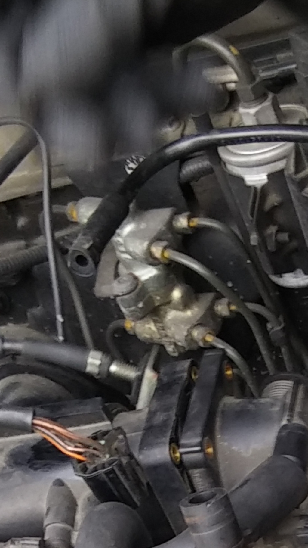

Hello et pour etre sur de mon coup ? comment puis-je verifier si abs ou pas ?
Cordialement

[214 si mk3] - (mécanique) : probleme de purge de liquide de frein
« Réponse #10 le: 06 Avril 2016, 21:05:12 »
les tuyaux qui sortent du maitre cylindre vont sur un boitier commun en alu avant d'aller aux roues
mais si tu poses la question, c'est que ton garagiste ne sait pas ?

« Réponse #11 le: 07 Avril 2016, 09:48:11 »
« Réponse #13 le: 07 Avril 2016, 11:19:59 »
vue le repartiteur, tu n'as pas l'abs
