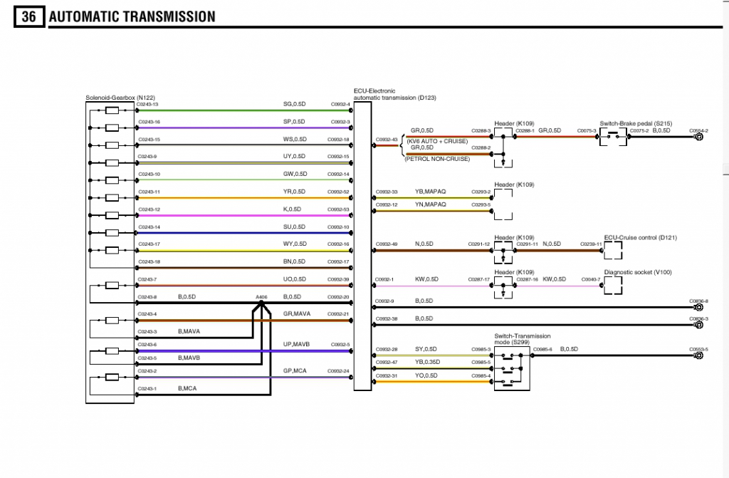

Ben finalement si, c'est différent. Sur KV6, il y a 2 prises:
Les numéros de pins correspondent peut être?
Tu n'as pas une prise dont les pins sont numérotées de 1 à 10 et l'autre de 11 à 20 par exemple?
tomtom44
  • Messages: 98
Les 2 etaient numeroté de 1 a 10 il me semble
  • Messages: 4050
Pas grave, on va faire autrement... Se servir de la couleur des fils..
En croisant les infos du plan de la prise et du schéma électrique. Ca correspond. La pin 18 est bien le commun à tous les solénos.
Tu devrais donc trouver 2,6 à 3,2 ohms entre le fil blanc-gris (WS pin 15) et le fil noir-marron ( BN pin 18). Par analogie, tu pourrais même en profiter pour tester les autres solénos en gardant le fil noir-marron en commun.

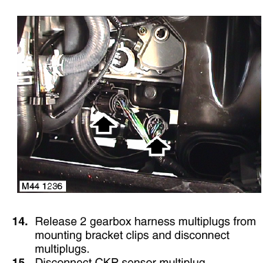

  • Messages: 4050
Alors, je dirais que tu n'es pas sur les bonnes prises.
On dirait que l'environnement sur la photo, issue de la doc, que je t'ai jointe et la tienne ne correspondent pas.
Pas les mêmes prises, pas les mêmes couleurs de fils, ça fait beaucoup.
Tu as suivi les fils depuis la boite?
J'ai vérifié sur la mienne (CDTi) et j'ai une prise à 18 pins.
« Modifié: 01 Avril 2016, 23:18:08 par gisele »

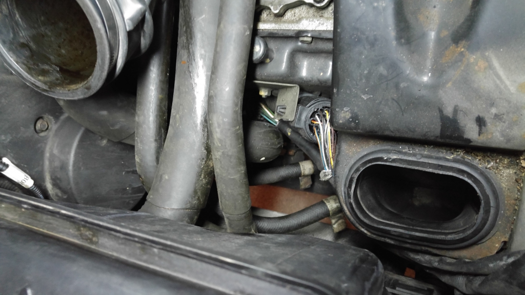

De mémoire, sur ma V6, il y a 3 prises de même type dans la zone dont 2 particulièrement visibles. Ce n'est pas une de celles-là. La bonne est plus près du radiateur il me semble. Je vais essayer de la retrouver demain et faire une photo.

tomtom44
  • Messages: 98
haaaaa dacord la principale intéressé se cache !!!
En effet les 2 prises que je vous ai montré sont directement accessible juste à coté de la batterie.
Lundi je m'y remet, on enlevera les pièces necessaire pour trouver cette fameuse prise !

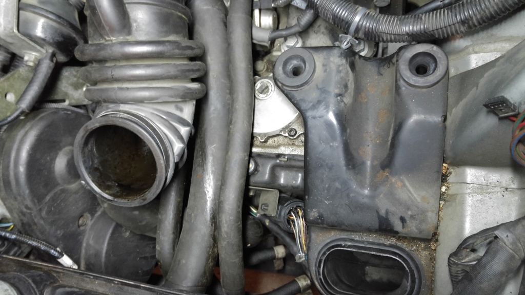

Ked900
  • Messages: 383
Ha oui, ce n'est pas aussi simple, ça ne se fait pas sans un minimum de démontage  (^^). Mais ne 'inquiète pas, rien de difficile ici; juste démonter la boite à air :
 - desserrer le collier de la durite d'admission sous le boite à air et la retirer de la boite
 - prendre fermement la boite à air de chaque côté et la tirer vers le haut
Et tu te retrouves avec cette vue :
Et tu peux voir la prise concerner (il y en a une autre un peu plus bas) :
Voilà, tu devrais t'en sortir ;)
