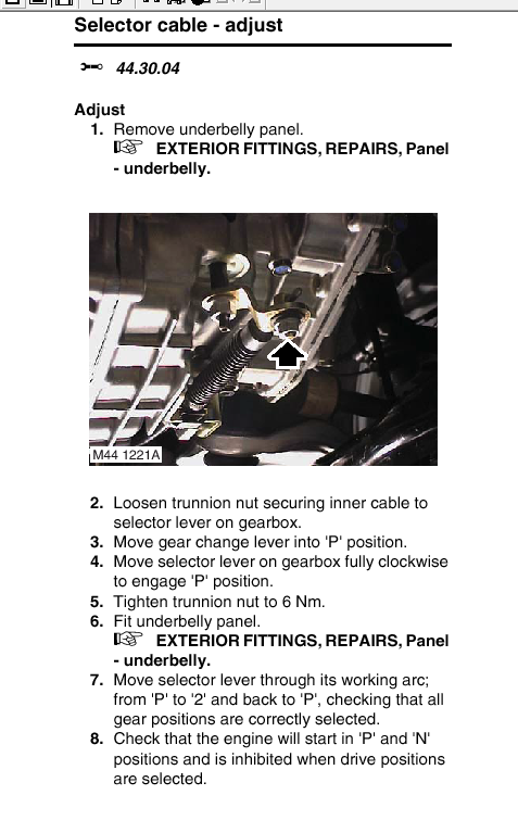

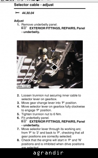

Autre chose: tu ne mentionnes pas que ça ait jamais été touché, mais ça vaut peut-être le coup de vérifier, c'est le réglage du câble de commande. Pas trop difficile et sans doute assez rapide, voiture sur le pont:

Le reglage du cable de commande n a jamais ete touché.
Si ca avait ete le cas on aurait perdu la marche arriere d un coup non ? Et puis on sent qu elle s enclenche, on sent qu elle veut partir mais il y a quelque chose qui relache la pression ou quelque chose du genre.
