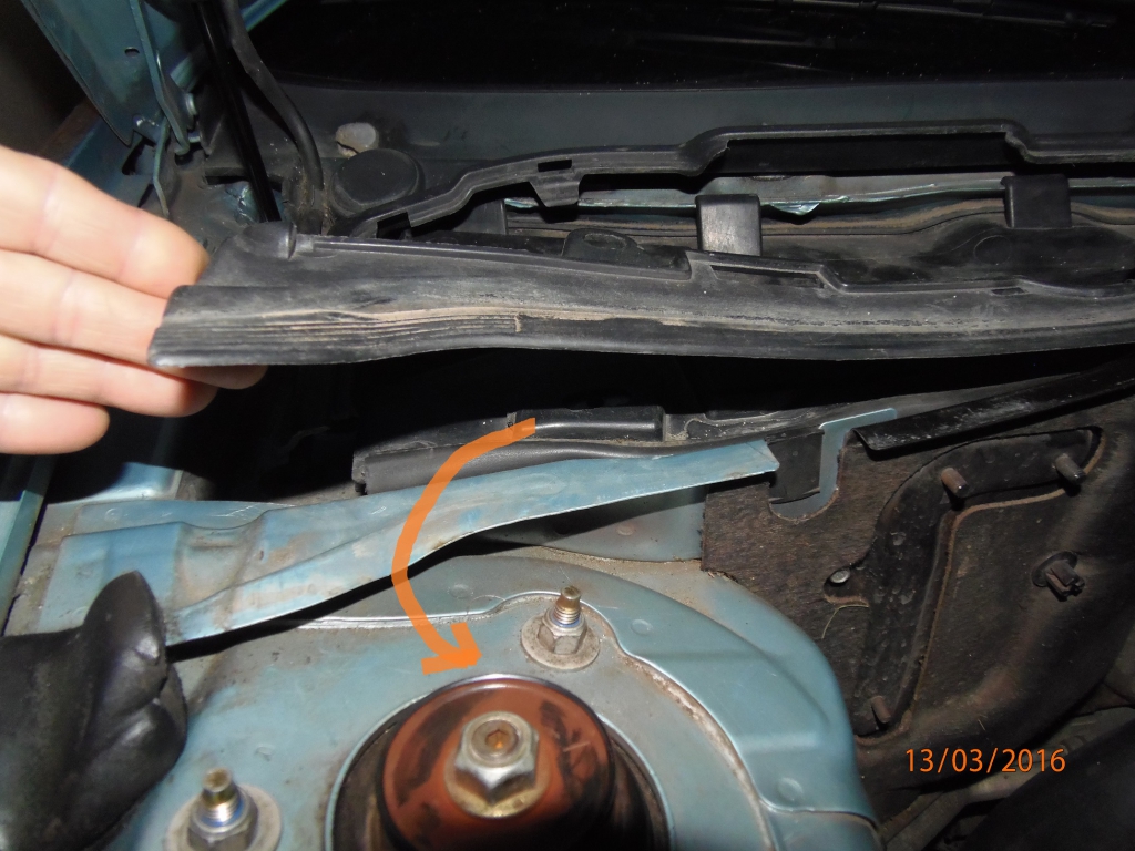

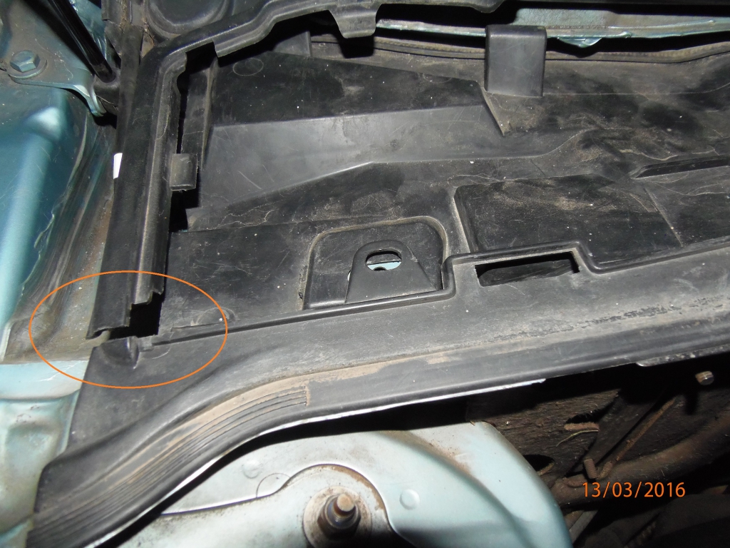

« Réponse #9 le: 13 Mars 2016, 08:09:54 »
Le drain concerné par la vidéo est le gauche.
L'ECU se trouve à droite.
On peut accéder au drain sous l'ECU sans déposer les essuie-glaces.
Il faut faire une petite découpe dans l'habillage. Perso, j'ai utilisé une petite scie genre Dremel.
Ensuite, une fois la grille enlevée, on enlève sur une partie du joint et il n'y a plus qu'à faire coulisser le couvercle vers l'avant.
Une fois le drain nettoyé, on referme et le tour est joué.
Modif faite depuis des années et aucun problème d'étanchéïté.

La découpe n'est pas utile, tu lèves et enlèves la pièce qui recouvtre le filtre et l'Ecu.  :wink:

« Réponse #13 le: 14 Mars 2016, 14:12:43 »
Oui tu te trompes.
Tu peux soulever l'ECU dès que tu as enlevé le couvercle en glissant vers l'aile et l'avant en même temps.
Il est assez large et va presqu'au milieu.
Tu soulèves l'ECU et le retourne afin de ne pas avoir à le débrancher. Yapuka!
