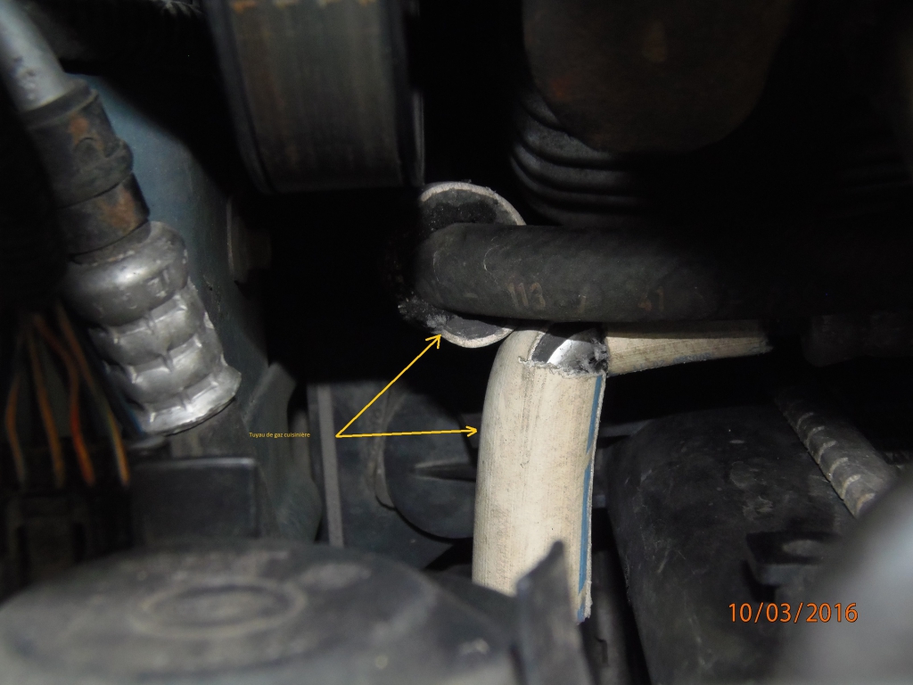

-Eviter le percement par frottement de la canalisation de climatisation qui passe entre l'alternateur et le radiateur et la durite de refroidissement.
Perso, j'ai utilisé du tuyau de gaz pour gazinière.

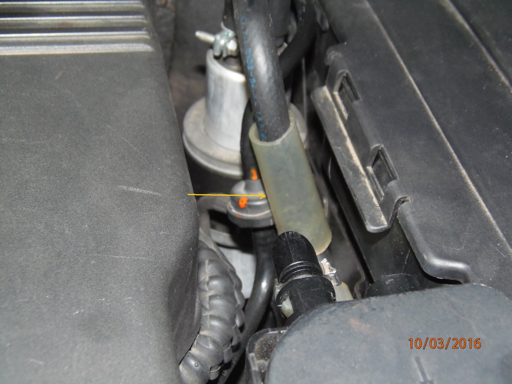

-Eviter le percement par frottement de la canalistion d'alimentation G.O. avant le filtre avec la valve contigüe.

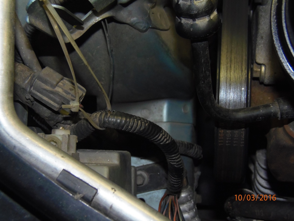

-Risque de frottement du câblage côté droite avec la courroie ou la poulie de pompe de direction.
Attacher le câblage (sans le brider).

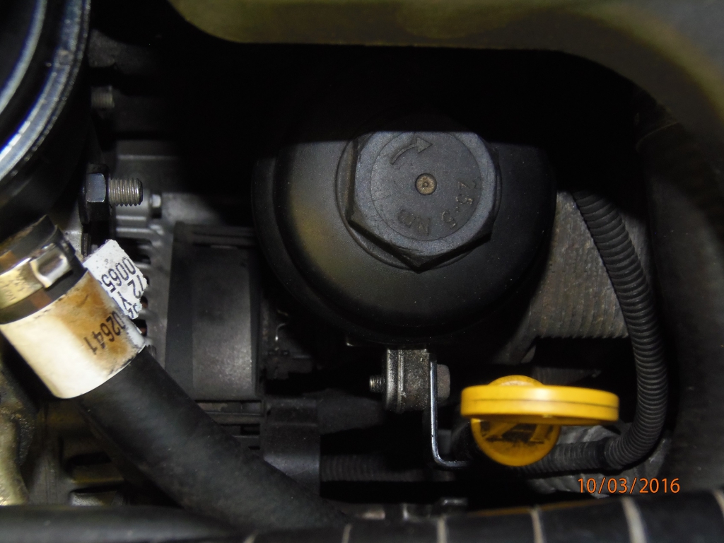

-Toujours protéger l'alternateur lors de la vidange huile moteur et même en vérifiant le niveau (risque d'huile sur l'alternateur)

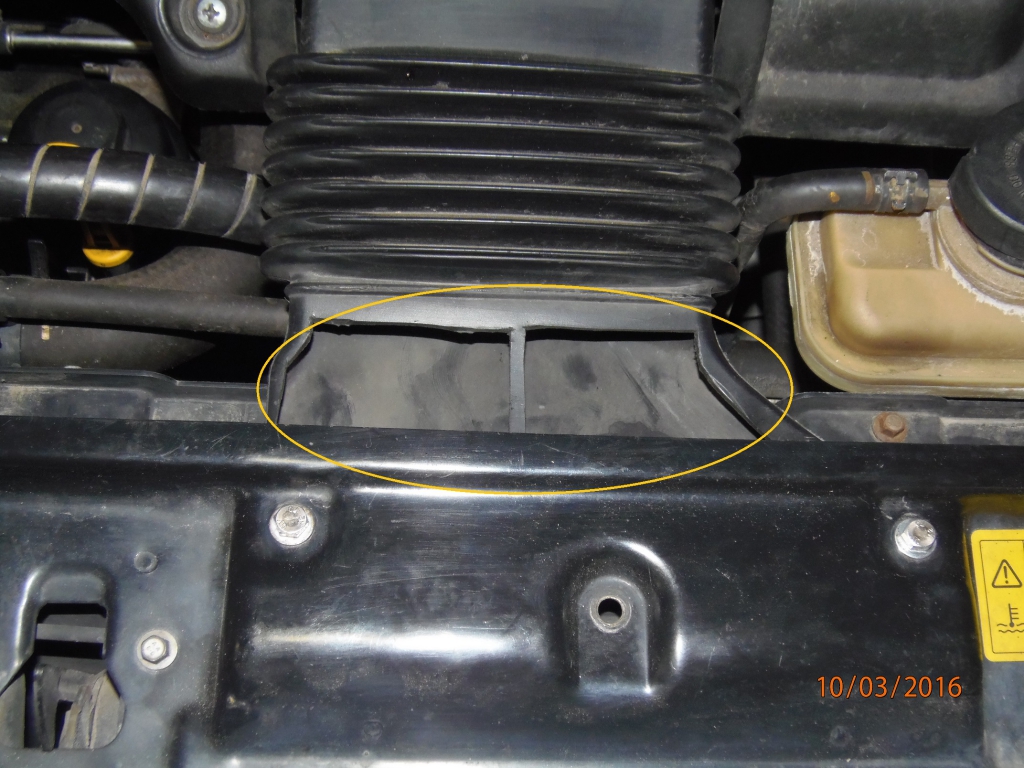

-Avoir moins de fumée noire en sortie d'échappement lors d'accélérations bien franches (avec véhicule en bon état d'entretien).
Faire une découpe dans la prise d'air moteur qui est fixée sur la traverse avant.

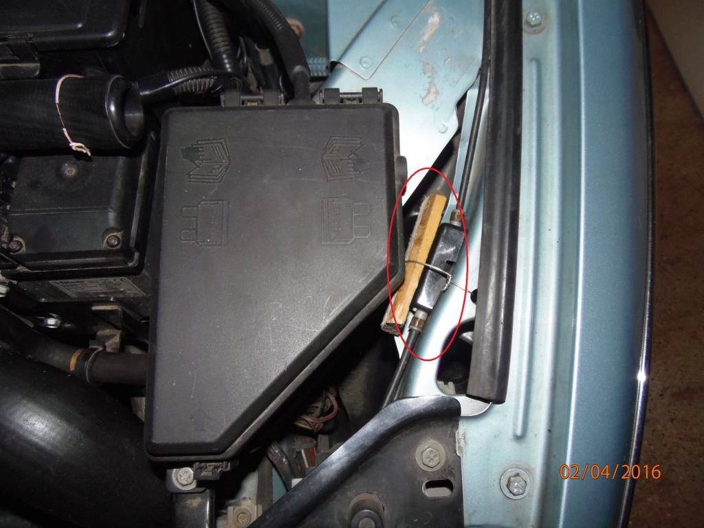

-Se retrouver dans l'impossibilité d'ouvrir le capot (comme si le câble était cassé).
Mettre une petite cale en bois entre le Webasto et le boitier des câbles du capot et la faire tenir avec un fil de ligature ou un collier plastique placé pour pouvoir être coupé en passant par la combine pour ouvrir le capot.
