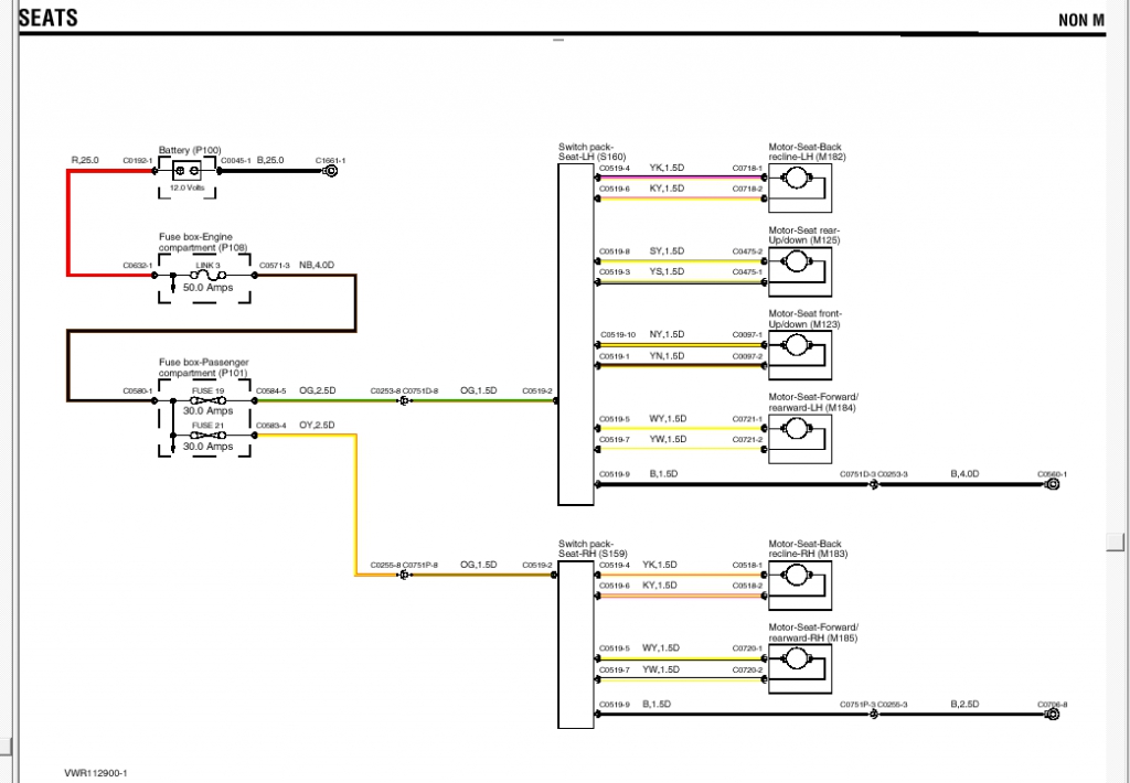

Je ne peux pas accéder au dessous du siège malheureusement, dans la position où le siège est bloqué, j'aimerais savoir comment on peut vérifier le moteur ? avec le connecteur qui arrive à la commande à gauche du siège cela doit être possible, est ce que quelqu'un sait ou je peux trouver le schéma de branchement ?

Mince, apparemment, il n'y a pas d'ECU sur les sièges sans mémoire, comme la tienne.
Voilà toujours le schéma? assez simple:

Vérifie l'alim depuis la boite à fusibles et surtout la qualité de la masse.
