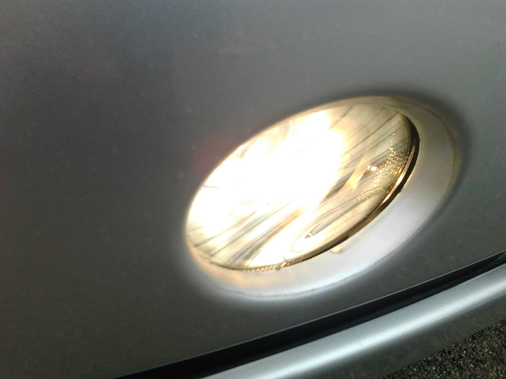

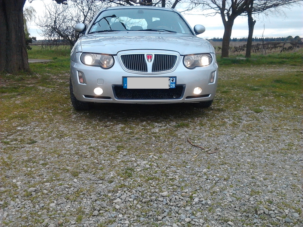

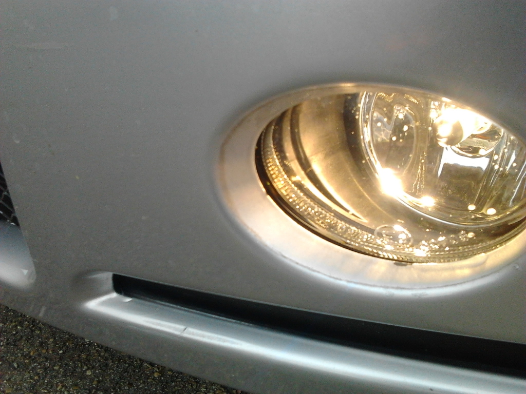

Des news de Sa Majesté , les antibrouillards sont en place , celui de droite est à démonter pour nettoyage intérieur de la vitre , il semblerait qu'une sorte de mastic ait coulé , d'après le vendeur JJ cela peut arriver et ce n'est pas de la condensation qui indiquerait un défaut d'étanchéité , nous verrons bien .

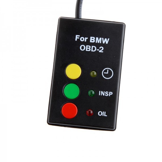

j'ai ce petit outil acheter sur le net pour mettre mes afficheurs à 0 lors de mes entretiens (que je fait moi même).
Je l'ai de puis 2006 et ça marche parfaitement.
Cdt
Jeff
Impeccable , merci  :wink: .

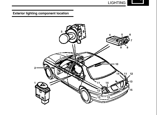

L'ECU, c'est la boîte qui gère le moteur et qui est dans la baie sous le pare-brise coté droit de la voiture. celle qui se remplie parfois d'eau et crame les ECU.
Le LCU, c'est la carte qui gère toutes les lumières et qui permet d'afficher une alarme d'ampoule grillée. Eh oui, la gestion des lumières n'est pas directe mais multiplexée aussi. Il se trouve à l'arrière du petit panneau de commande des veilleuses, phares, anti-brouillard avant et arrière. Les 2 éléments sont fixés ensemble et semblent indissociables. Mais on peut les séparer pour que le LCU reste sur la voiture quand on change le panneau. Voilà.

C'est l'item 4. L'ensemble boitier LCU + panneau s'appelle light switch module.
