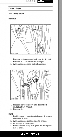

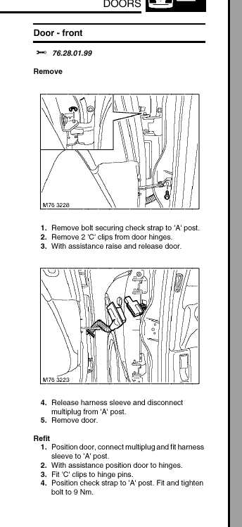

Pour la porte,je voudrais savoir où se trouvent les connexions électriques (vitres électriques,rétro,haut-parleur ...) Dans la porte ou dans l habitacle?
La fermeture à distance des portes fonctionnera- t' elle encore?
Merci pour votre aide

Ca a l'air très facile:
Le verrouillage devrait fonctionner normalement.

Question subsidiaire:
Ma voiture est équipée de deux vitres électriques.
La voiture donneuse "d organes" a ses quatre vitres électriques
Croyez-vous qu il y aura des transformations à faire?

Bpnjour,
Non, pas de transformations électriques à faire normalement : chaque vitre a son propre interrupteur et chaque porte à sa connexion propre.....
Si tu récupères le panneau intérieur de ton ancienne porte, l'interrupteur est dessus et tu n'as plus qu'à connecter...
