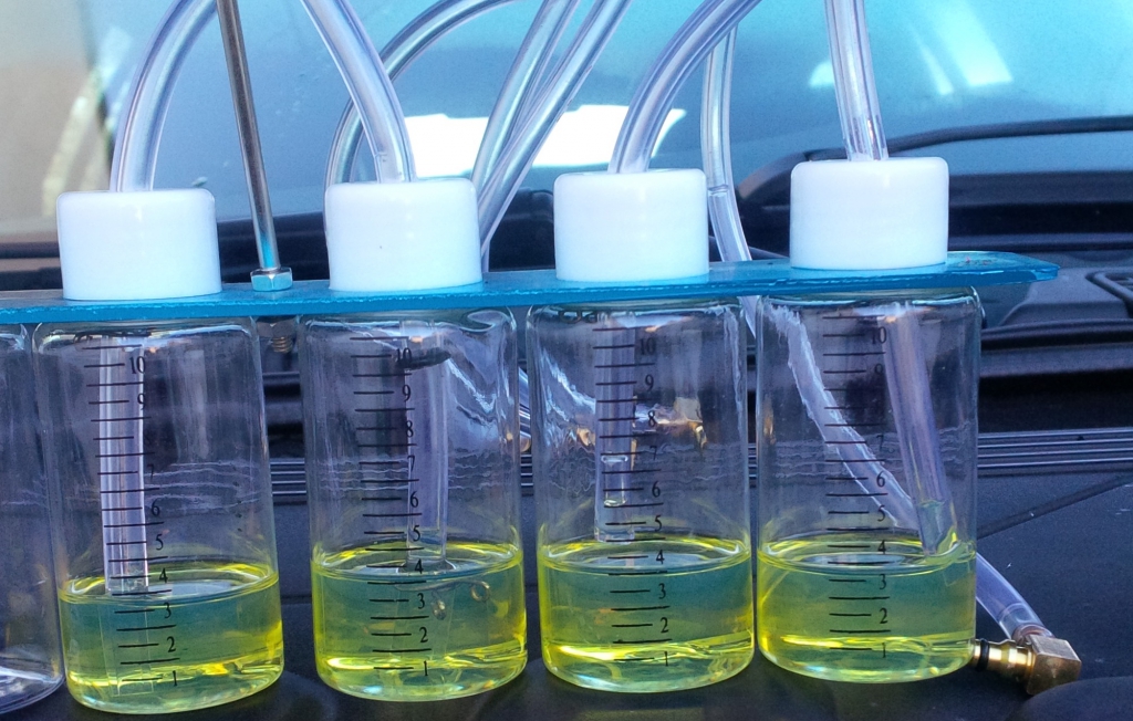

Alors, ça y est, j'ai fait les tests des injecteurs :
Premier test, avec capteur débranché pour empêcher de démarrer. J'ai tourné le démarreur quatre ou cinq secondes et un peu de gasoil remontait dans les tuyaux (genre 2 cm).
Deuxième test moteur au ralenti pendant 2 min. J'ai la même quantité dans chaque flacon. (cf photo)
Je crois que je vais arrêter de chercher la petite bête et continuer de rouler tant que tout va bien, même si je ne trouve pas d'explication à ces coupures moteur quand le débimètre est débranché.
