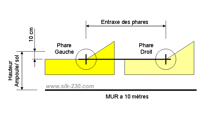

A partir du moment où tes faisceaux lumineux ont l'angle sur le mur en face de l'axe de tes optiques, t'es bon.
Puisque tes optiques et tes verres ont été fait pour diffuser un spectre défini à une certaine hauteur.
C'est vrai qu'on ne parle pas là en degrés ou en millimètres, mais...
On parle là des feux de croisement bien sûr.
Le réglage droite/gauche se fait habituellement en jouant sur le serrage des fixations latérales de l'optique sur son support.
« Modifié: 31 Janvier 2016, 16:02:28 par Orgiswing »

Si tes signes "^" sont l'axe de tes optiques, alors il faut qu'ils soient dans l'angle du faisceau.

« Réponse #6 le: 31 Janvier 2016, 21:19:28 »
Oui les  ^  sont l'axe des optiques.
Merci pour ta réponse j'ai capté grace à ton shéma
Merci beaucoup  :)
