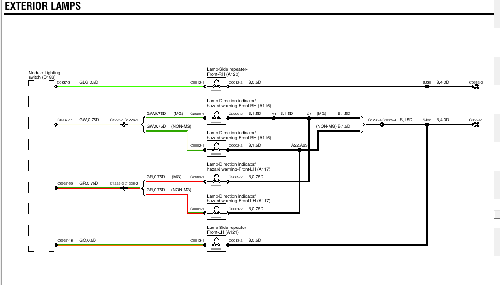

Voilà mon problème, j'ai le clignotant avant droit qui ne fonctionne plus, j'ai changé l'ampoule mais toujours rien, Quelqu'un a une idée de ce que je peux faire ?
Épicurien pratiquant
[ZT CDT MK1] - (electricité) : fusible clignotant droit avant
« Réponse #4 le: 28 Janvier 2016, 09:49:23 »
Eh bien, vérifier et éventuellement désoxyder la douille, vérifier les fils, la masse... La masse est commune à plusieurs lampes, donc peu de chances que ce soit elle. Le + vient directement du LCU.
Voilà le schéma.

Donc, la protection du circuit des clignotants est faite par la protection du module?

Merci pour votre aide ça a marché !!!!

Juste un peu d'oxidation un coup de brosse et ça repart !!!
