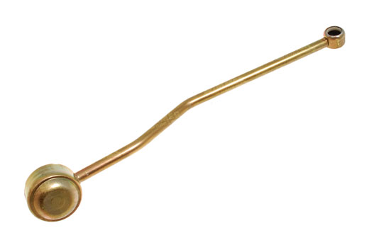

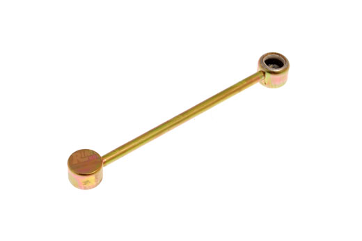

Regarde aussi les biellettes si bien en place pas en butée contre quelque chose
« Modifié: 14 Janvier 2016, 17:49:33 par rover11370 »
