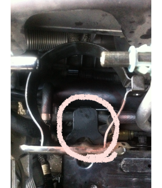

Une partie plastique de mon émetteur d'embrayage à cassée.
J'ai parcouru le forum et suivi le lien vidéo proposé :
https://www.youtube.com/watch?v=_0R0h45cyV8
A deux minutes de la vidéo , le gars débranche son filtre à gazoil puis bascule la pièce métallique pour l'accès du raccord de l'émetteur.
Je rencontre des problèmes à ce stade.
En effet après avoir tout déconnecter , je ne parviens pas à basculer cette pièce.
J'ai démonter le filtre mais j 'ai encore des durites prise sur la pièce et je ne sais pas comment les dégager .
Je vous joins des photos .
Merci de votre aide .
Alex

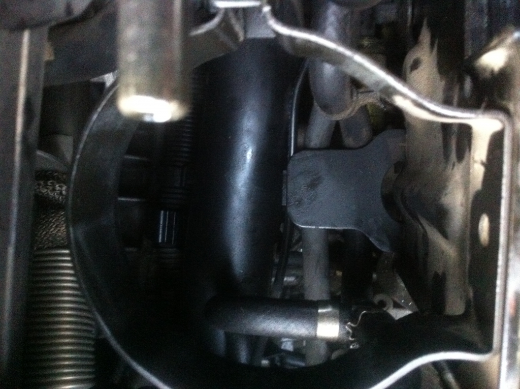

J ai en effet démonter le bac de la batterie .
j essai en vain de basculer la partie métallique du bac qui reste ( comme sur le tuto video) mais contrairement à ce fameux tuto , de mon côté ça coince.
J ai donc décidé de démonter le filtre à gasoil mais j ai 3 durites qui sont fixées par une patte ( voir photo) et je ne sais pas comment les virer ... Faut y aller en force ?

Oui, pour virer ce clipsage, il faut forcer.
c'est en gros, une pointe filetée sous le filtre. la patte plastique de maintien des tuyaux se clips dessus.

Il y a une toute petite durite avec les 2 autres plus grosses
En forçant il n y a pas trop de risque pour celle ci ?
Et lors du remontage pas trop galère à refixer?
[75 cdti mk2] - (mécanique) : remplacement emetteur embrayage
« Réponse #5 le: 26 Décembre 2015, 23:59:23 »
Tu dois parler du "T" avec les durites de gas-oil.
C'est assez solide.
Pour le remontage, si tu as un support de tuyau quelconque qui a cassé,  mets un collier plastique ou autre. C'est un coin qui n'aime pas les vibrations et tu risquerais d'avoir un tuyau qui s'userait par frottement.

Je ne sais pas si cela ressemble à un T.
Je repost une photo avec la pièce entourée en blanc qui coince les 3 durites ,histoire d'avoir une confirmation avant de forcer pour le démontage  :)

Ce doit être, d'après ta photo, la patte sur laquelle tient une agrafe pour tenir les canalisations.
Tu sors cette agrafe en pinçant le pied et en poussant vers le bas.
Quand à la plaque, elle est avec le fond du support de bac à batterie qui se dépose.

Juste une petite précision, mais qui a son importance.
Rattache bien les différentes durites ou canalisations au remontage. Si un support kaput, fait une bidouille, mais attache les.
Tu te retrouverais très vite avec une fuite à cause d'un frottement.
