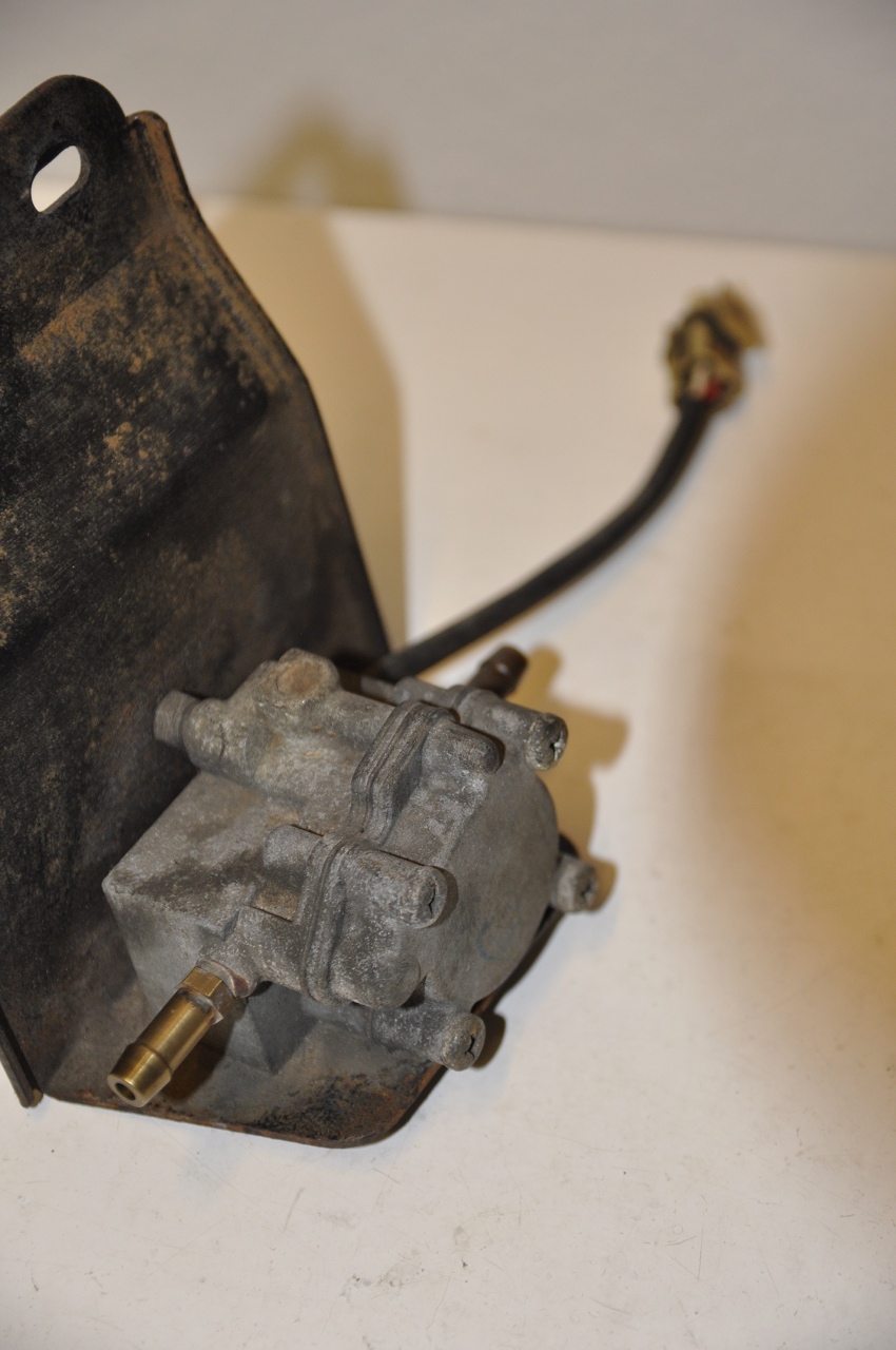

Voici la photo. Est-ce elle qui mesure la conso ?
Je vais poursuivre mes recherches, en tous cas merci
speedou
  • V8 Efi powered
  • Messages: 5021
[sd1 2600] - (electricité) : problème alimentation essence
« Réponse #5 le: 03 Novembre 2015, 07:23:37 »
Oui, c'est bien ça qui mesure la conso.
Il y a une roue qui tourne à l'intérieur, plus il y a de débit d'essence, plus elle tourne vite...
Voilà, c'est tout simple et assez fiable et précis pour ma part.
