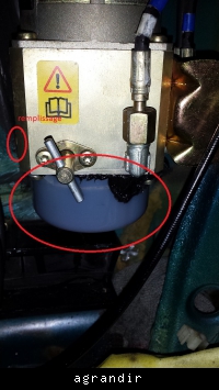

dans le coffre a l'arrière gauche il faut que tu enlève une vis pour remplir le liquide spécial(il me semble que du lhm de citroen correspond,mais je peut vérifié lundi)
mais en route ton moteur pour évité de flingué la batterie,et ouvre a font et ferme a font la capote et tu verra que le niveau baissera a fur et mesure.
c'est hyper long mais a force cela ce purge,quitte a attendre le lendemain pour re purgé,bien sur met le frein a main pour que cela fonctionne :)

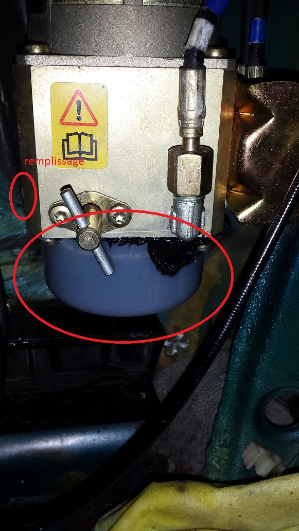

La pompe est dans le coffre, pour faire simple (je n'ai pas de photo).
Tu ouvres ton coffre, tu vire la moquette coté gauche, niveau de l'aile et tu y trouvera la pompe:
Tu verras, sur l'habillage/moquette il y aura soit un trou, soit une pastille noir qui permet de passer la capote en manuel (clé sur la photo).

ok je regarde ce soir, j'imagine que c'est par la que je trouverais ou mettre mon liquide ? je le recois mercredi j'ai le temps.
