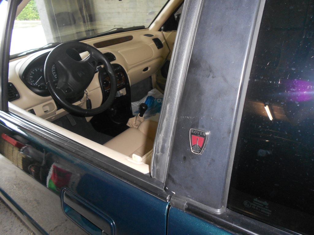

n'ayant jamais eu de coupé et de cabriolet j'ai une question concernant les fenêtres avant.
j'ai acheté un cabriolet hier et les fenêtres avant dépassent, je pense (de mémoire) qu'il manque une partie en plastique mais je suis pas sur, un truc qui accompagne les vitres. Regardez la photo pour plus de détails.
Je crois que sur les coupés aussi il y a cette partie qui est siglée avec un petit  :rover: je crois, je me trompe peut être ?
Merci de votre aide  :wink:

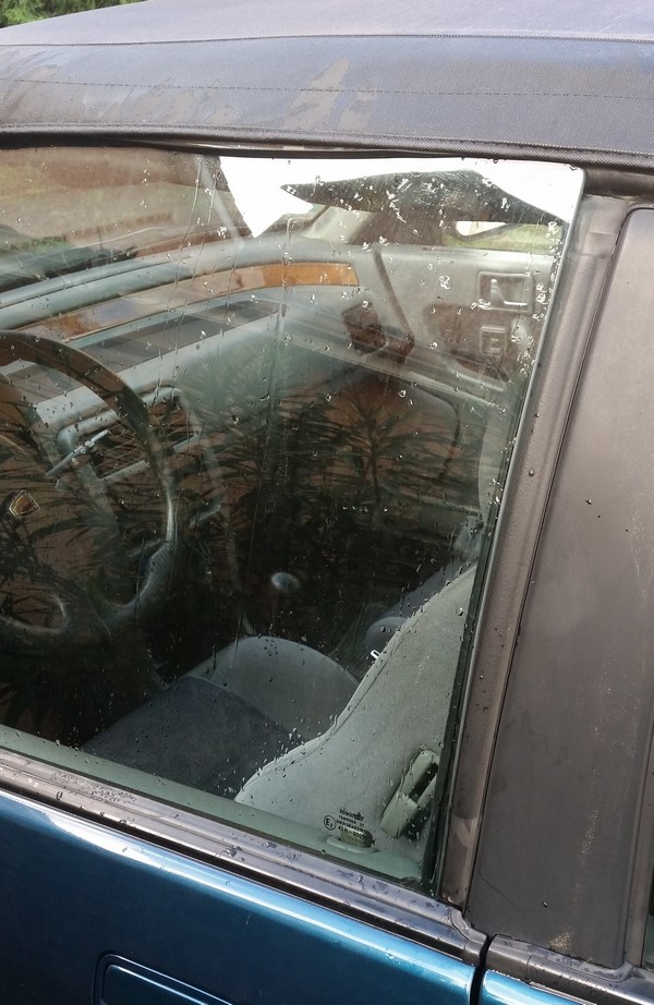

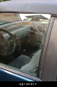

« Réponse #1 le: 19 Novembre 2015, 19:07:01 »
Je ne voit pas trop ce qu'il te manque, d’après la photo tout semble ok.
C'est un peu bizarre au dessus, mais soit c'est la photo qui donne cette impression, soit tu as fermé la capote sans ouvrir les fenêtres d'abord (avant et arrière)

« Réponse #2 le: 19 Novembre 2015, 19:29:03 »
la vitre semble mal guidée :wink:
pour le logo, shatitoon l'avais rajouté a cet endroit
j'ai imité
 et au final il a fini sur une baguette d'aile

« Réponse #4 le: 19 Novembre 2015, 19:56:53 »
oui c'est ça mais y'a pas de guides en fait, le plastique derrière n'a pas de fente... j'ai pas osé tirer dessus.
pour la petite histoire l'ancien proprio a changé la capote et armature tout seul en achetant un 2e cabriolet, j'ai un doute que ce soit bien dans l'axe car le coté droit le crochet du verrou est plus dur a mettre (sans avoir a forcer) Pour les fenêtres, il m'a dis que c’était comme ça avant d'avoir changé la capote, et que sur l'épave (214 édition spéciale) c’était pareil.
je crois aussi me rappeler que les portes de coupés et cab avec leurs poids avaient tendance a bouger.
d'ailleurs vous tombez bien, lorsque la capote commence à se lever, elle décolle de 10cm et s’arrête faut que je la touche sans vraiment la pousser pour qu'elle aille s'ouvrir entièrement, et cet aprem c’était l'inverse elle voulait pas se fermer  :o, j'ai du aller la toucher derrière. Pourtant j'ai fait des tests multiples avec le vendeur avant l'achat, le jour de l'achat et je l'avais utilisé 4 ou 5 fois déjà.
