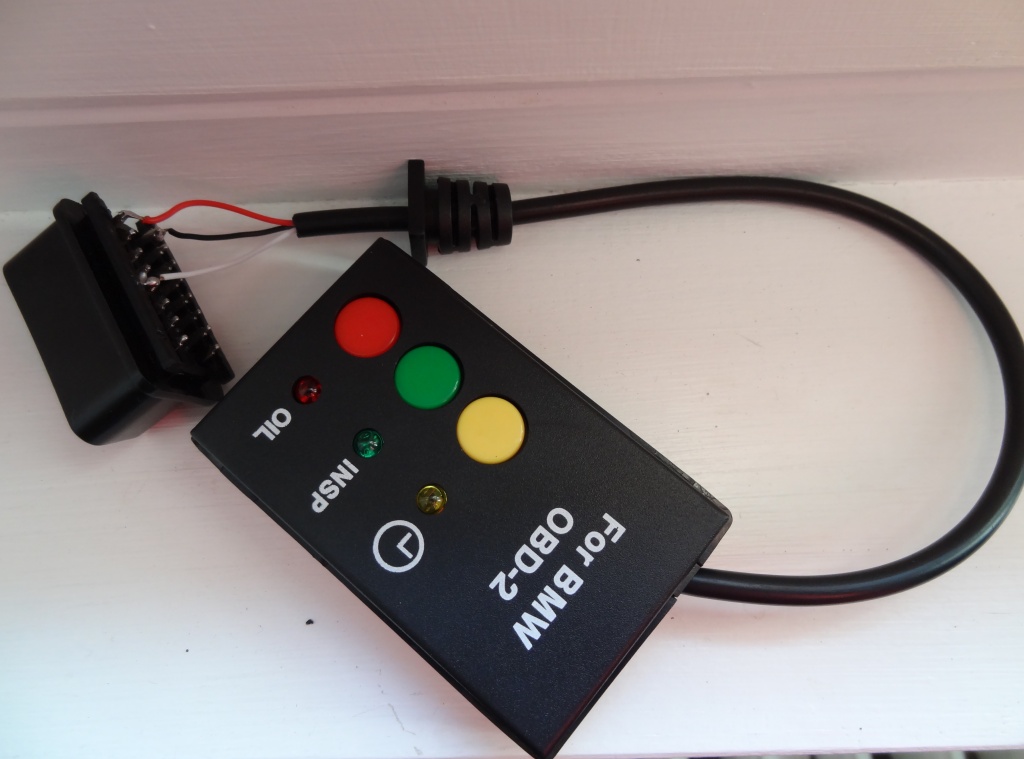

Je viens d'acheter le même appareil qui a très bien fonctionné. Je crois qu'il est important d'appuyer sur le bouton concerné par l'indication du tableau de bord.

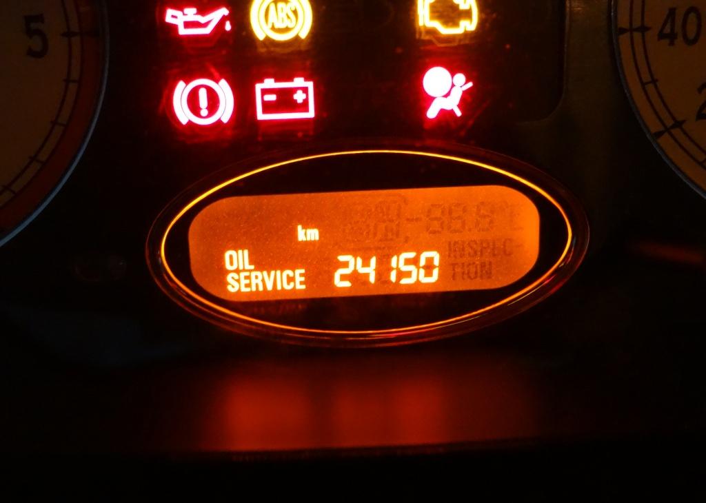

Pour ma part OIL SERVICE était allumé.
J'ai branché l'appareil puis mis le contact en position 2 , tous les voyants clignotent puis restent fixes.
J'ai appuyé le bouton rouge (OIL) quelques secondes.
Tous les voyants clignotent à nouveau pour valider la remise à zéro du système.
J'ai coupé le contact puis à remis en position 2 et mon intervalle de révision était de 24150 KM mais avec cette fois affiché INSPECTION.

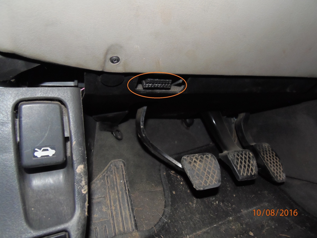

je mettrai une photo des que que possible . d'ailleur elle est ou cette broche diagnostique dans la voiture ?
Sous le volant.
Oui je sais, la voiture est sale.
C'est rare, mais çà arrive.

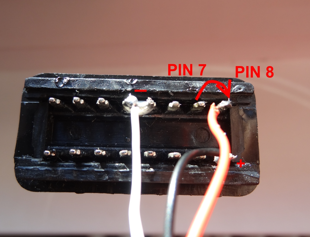

J’ai acheté ce modèle de boitier ici (http://fr.aliexpress.com/item/New-Car-OBD2-II-Oil-Inspection-Service-Reset-Tool-for-bmw-E46-E39-X5-Z4-Rover/32684960145.html?spm=2114.13010608.0.101.9P7GLM) au mois de juin. Après plusieurs essais négatifs (pas d’action sur mon indicateur vidange malgré un fonctionnement « normal » d’affichage des diodes au niveau du boitier) j’ai laissé tomber l’affaire.
La lecture de ce post m’a poussé à rechercher le problème. Démontage  du boitier et de sa prise, pas de fils coupés. Sachant que la remise à zéro manuelle se fait sur la pin 8, j’ai déplacé le fil de la pin 7 sur la pin 8.
Essais sur la roro (MK1 diesel 2004) et ca fonctionne.
Je fais toujours avec le shunt entre les pins 8 et 4, mais c'est une bonne combine pour ceuzes qui veulent le petit boitier qui va bien.
Bon, connaissant le même soucis, j'ai ouvert la prise pour brancher sur la fiche 8 mais surprise , c'est bien branché sur cette dernière  :painting:
