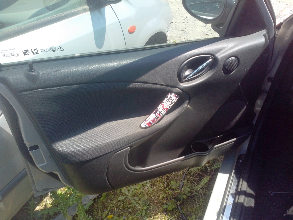

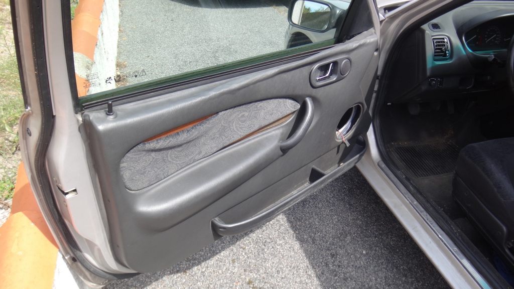

Au bon endroit, je réitère donc ma question. Je cherche les garnitures des portières gauche et droite, tout se désagrège ainsi que les baguettes pour les vitres, elle prend l'humidité. J'ai fait plusieurs casses, super difficile à trouver et j'hésite sur les correspondances. Je suis assez bricoleuse et je souhaite les changer moi même sans passer par un garage qui risque de me prendre un bras, malheureusement, je n'ai pas de gros moyen.
Voici l'intérieur de ma portière, pas terrible...
J'ai vu à la casse 2 intérieurs gauches, mais je ne sais pas si ça va aller dessus ?
Quel modèle peut aller sur une série 200, modèle 220.

« Réponse #1 le: 01 Août 2015, 16:43:51 »
Ces panneaux se monteront sans problème, ce sont des panneaux de porte de Rover 25.
Les Rover 200 mk3, Rover 25 et MG ZR partagent les mêmes portes, tant que tu respectes modèle 3 ou 5 portes.

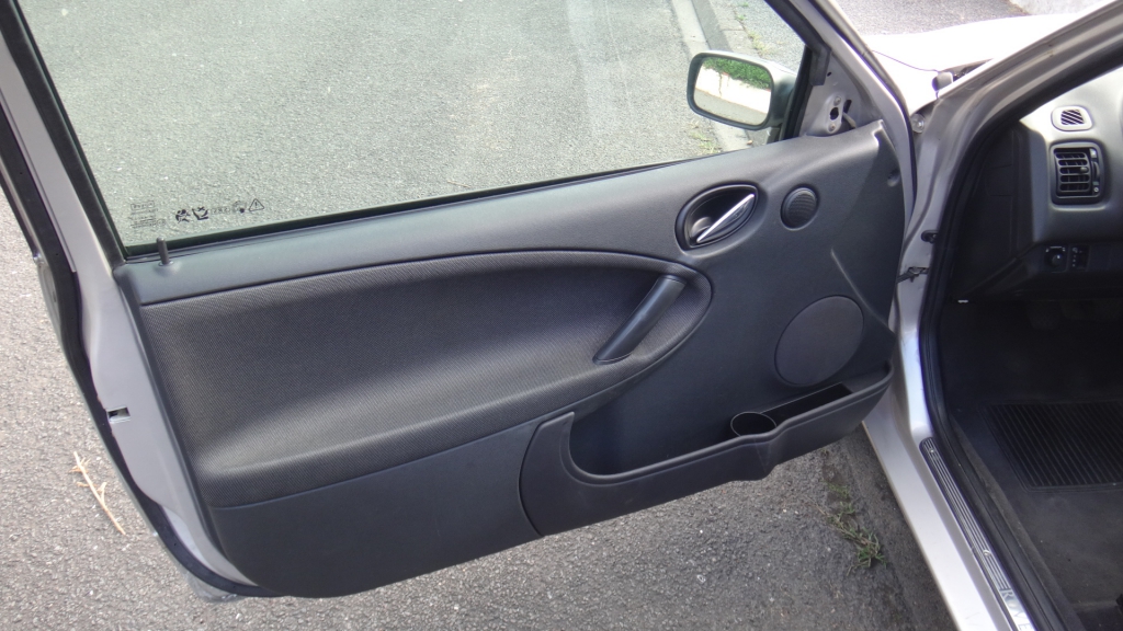

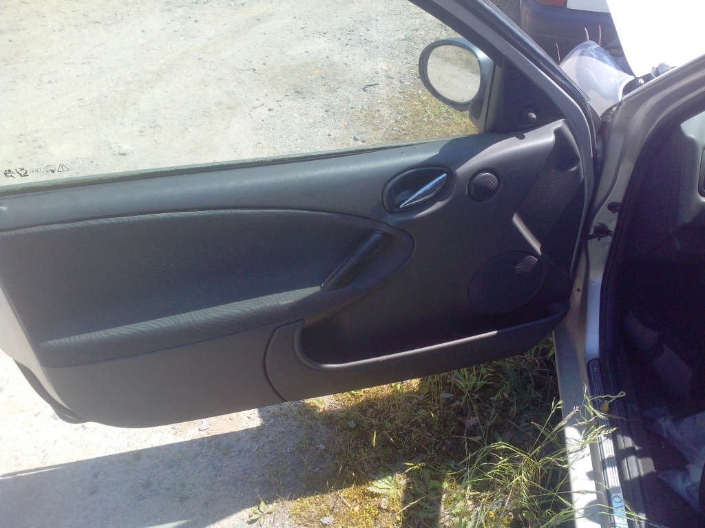

Merci pour l'annonce, je n'ai pas cherché aussi loin. Ce que je trouve bizarre, ( parce que j'ai hésité à les prendre à la casse ) c'est la position de la poignée d'ouverture et la petite enceinte ?

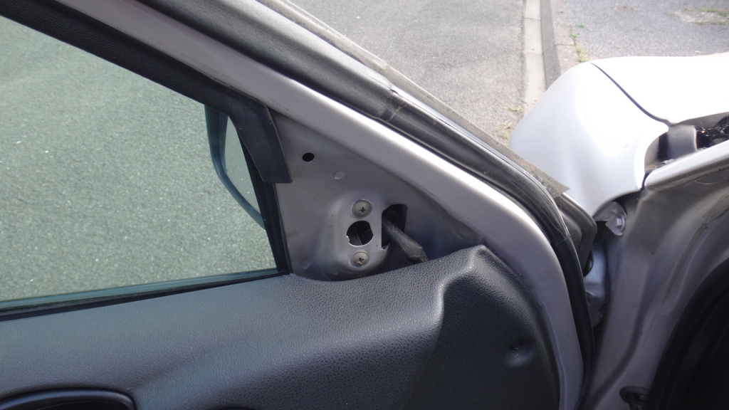

J'ai pas eu de réponse à ma dernière question ? Entre ma 1ère 2ème et 3ème photos c'est pas tout à fait identique, ça va aller ?

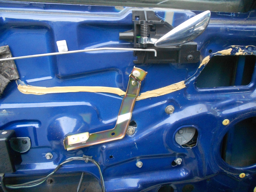

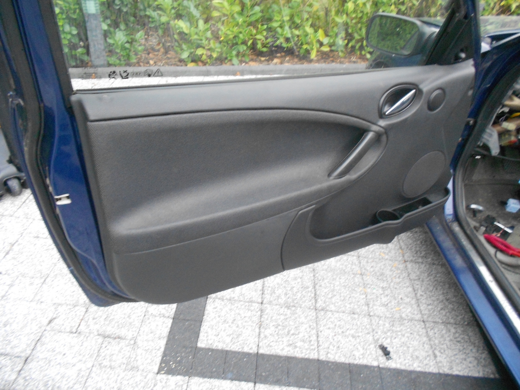

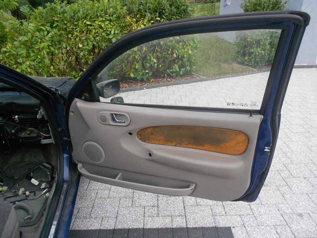

Comme la personne me l'a demandé par téléphone, je post ici des photos de panneaux de portes de ZR ou 25 MK2 posés sur portes de Rover 200 MK3 de 1998
coté droit, panneau pourri
coté gauche, panneau de ZR
il faut également la poignée d'ouverture, la tringle et les fixations de la poignée de porte
c'est presque du plug and play, il y a juste un morceau de polystyrène a ôter pour faire de la place a l'ECU de gestion des vitres (ce que j'ai fait)

Un petit retour sur mon expérience, j'ai passé hier une bonne matinée et je dois dire que j'en ai un peu bavé, surtout à vouloir changer les deux poignées + la tringle, elles ne sont pas de la même longueur et pour rentrer le crochet, surtout du côté conducteur dans le mécanisme d'ouverture, pas facile...Pas évident lorsque l'on est néophyte. Je n'ai peut être pas pris le chemin le plus court, mais c'est terminé et le résultat est presque bien. J'ai peut être fait l'erreur d'enlever le polystyrène, j'ai un peu de mal à faire correspondre la garniture avec la portière, il y a un décalage au niveau des "clips' de fixation. Je n'ai pas réussi non plus à remettre "les triangles" des rétroviseurs intérieur. Lorsque je monte la vitre, elle se prend dedans.

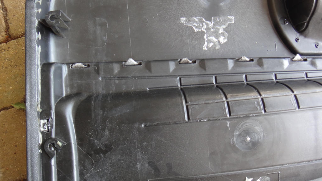

Bonjour, c'est encore moi, après quelques jours de vacances, le montage n'a pas pas tenu côté conducteur...:( . En effet, ça ne correspond pas sur le côté, sur les anciennes garnitures il y avait une vis sur le montant pour les faire tenir correctement, d'origine ? je ne pense pas ? Alors je me pose la question de savoir si ça s'adapte sur ma voiture, j'ai un doute...ça m'embête un peu de devoir percer les garnitures que j'ai reçu.
Je pensais qu'avec les clip's ça allait tenir, malheureusement, après avoir à plusieurs reprise ouvert et fermé la porte, à un moment, ça se déboîte et je n'arrive plus à ouvrir la portière.

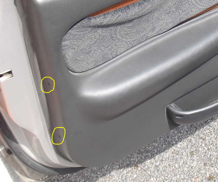

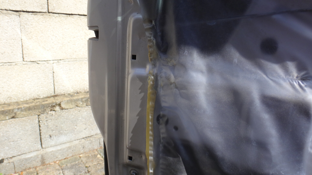

« Réponse #12 le: 22 Septembre 2015, 17:25:32 »
est ce que les deux clips sur les portieres se positionnent bien en face des trous carrés qu'un voit dans les toles de la porte ?
